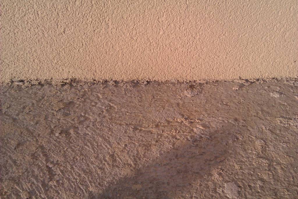

Hallo zusammen!
Ich möchte demnächste unsere betonierte Terrasse mit Lärchenholz belegen.
Meine Frage dazu wäre, ob man dort wo die Terrasse und die Hauswand zusammenkommen, abdichten sollte und wenn ja mit was.
Zur Info: Die erste Reihe hinter dem Putz ist kein Ziegel sondern Beton. Dies wurde gemacht, damit sich der Ziegel nicht vollsäuft.
Anbei ein Bild
2013/20130529461238.JPG
mfg
Max

Ich verstehe die Frage im Zusammenhang mit dem Bild nicht ganz, aber wie nimmst du nicht Bitumen zum Abdichten und darüber gibst du dann Kleber und Putz.

bei uns wurde dieser - Bereich mit verzinktem Blech + Flämmung abgedichtet.
Siehe:
http://www.ludersdorf.at/blog/2010/09/abdichten-terrasse/

Ich werde es mit Bitumenanstrich versuchen.
gibt es da empfehlungen für Marken?

Avenarius Agro2K-Kellerdicht - ist hier mMn optimal.

und, wie hast du nun abgedichtet? hinter dem putz ist ja vermutlich deitermann o.ä. raufgekommen, also bereits abgedichtet?
