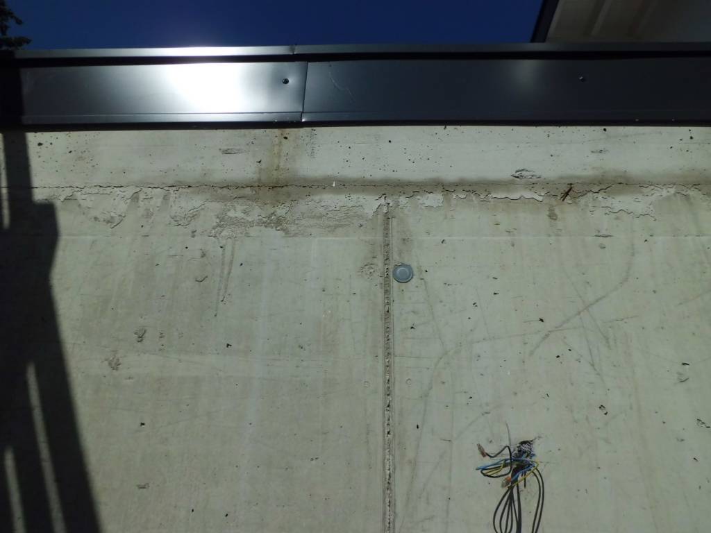

Wir haben im Sommer 2011 unser Haus+Garage gebaut, das Haus ein Holzriegel FTH FTH [Fertigteilhaus] (wurde fertig verputzt) und die Garage aus Beton, wobei die Wände geschalt wurden und darauf dann eine Fertigteildecke gesetzt wurde, die dann ausbetoniert wurde.

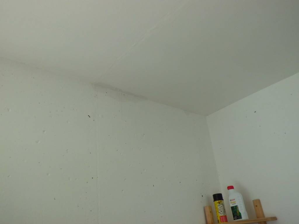

Am letzten WE mussten wir nach einem kurzen Regenguss feststellen, dass genau am Stoss zwischen der Aussenwand und der Fertigteildecke Wasser eintritt.
Dazu folgende Bilder:
aussen:
2013/20130527995310.JPG
innen:
2013/2013052740447.JPG

Wenn die Betonwand nackig bleiben soll, hätte man der - Decke 20cm mehr Blech spendieren können - dann wär der Stoß Decke/Wand im Trockenen verschwunden.

jetzt nachträglich muss es abgedichtet werden, wie auch immer

Hörts auf 2mooseEinfach ein zweites Blech unten dazuhängen, fertig - günstigste und dauerhafteste Variante...

ich nehme an, dass man das blech dann auf der seitlichen garagenwand auch runterziehen müsste!?....dort tritt zwar kein wasser ein, weil auch (noch) kein Riss ist, aber der könnte ja noch kommen oder?

Schaut gut für Dich aus ... weil Traufe hast Du defintiv - keine bekommen. Mit der wär der Stoß auch im Trockenen.
https://www.google.at/search?q=traufe+flachdach&newwindow=1&source=lnms&tbm=isch&sa=X&ei=iPukUefKDo7iO9jtgdAI&ved=0CAoQ_AUoAQ&biw=1506&bih=776
Die Wand an sich ist eh dicht - nur der Übergang zur Decke nicht.

was hast du für ein Gefälle auf der Decke? ist das Blech so eine Art Attika Blech? wo ist die Regenrinne?
bei uns wurde die Garagendecke (Flach mit ein bisserl gefälle) mit Ortbeton betoniert, da waren die Wände (25er Ziegel) auch immer wieder mal naß, erst nachdem die Decke aussen geflämmt wurde ist richtig dicht (Flämmung mit Pappe war eh vereinbart hat sich leider nur ein paar Monate gezogen)

ja, das Blech das man auf dem Foto sieht ist ein Attika-Blech.
wir haben ein gefälle auf der decke hin zu einem Regenablauf, der auf der anderen Seite der Garage ist. ich denke, das ist nicht das problem.

Habs gerade gelesen, hier wäre eher First die richtige Bezeichnung, wenn die Entwässerung auf die andere Bauwerksseite passiert...
Trotzdem sollte hier eine Maßnahme gesetzt werden, um den Übergang von STB-Mauer auf STB-Decke vor Bewitterung zu schützen. Was genau beauftragt war ist immer noch schleierhaft, somit kann Dir hier keiner genaueres sagen mein ich mal...

Danke bautech, besser beschrieben. - Die Verblechung sollte jedenfalls den Zweck erfüllen, das Wasser, das auf Ihr landet, kontrolliert abzuführen. Und nicht wie hier über die Mauer laufen zu lassen. Da hätt schon der Spengler aufschreien müssen.
