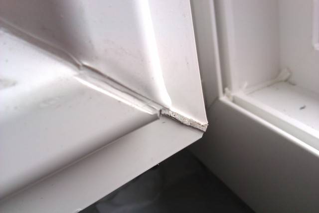

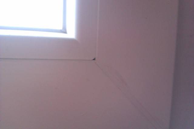

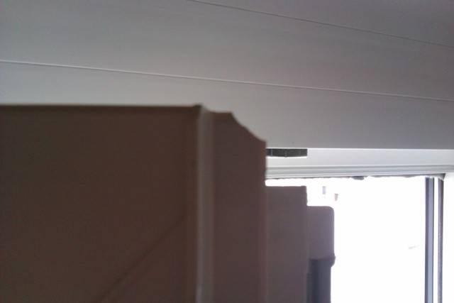

Hallo!!
Hab jetzt meine neuen Fenster im Haus. Find sie eigentlich recht schön! (Gealan)
Aber ich hab, für mich gesehen, recht viele Mängel bei den Fenstern.
Die Fensterfirma sagt wenn man sie aus 3 Meter nicht sieht, sind es keine Mängel, weil es sind ja "Durchsehfenster".
Mir stören sie aber und ich hätt die Sachen gern getauscht. Mir gehts nicht um eune Preisminderung oder dass ich die Firma schade.
Will nur für das Geld, dass ich bezahle, Fenster ohne Mängel.
Das sind ein paar, die er nicht als Mängel akzeptieren will.
2013/2013052628606.JPG
2013/20130526230602.JPG
2013/20130526173671.JPG
Kann ich irgendwas dagegen machen??
Vielen Dank schon mal

Sind das Mängel am Fenster? Kann das irgenwie Schaden wenn bei der Glasleiste die Ecken fehlen?
Es betrifft nicht alle Fenster. Bei den meisten sind die Ecken ganz.
Der Händler kommt immer mit dem Gesetpz, dass man alles, was aus 3 Meter nicht sichtbar ist, kein Mangel ist.
Brauch aber keine Fenster, die ich nur aus 3 M. benützen und durchschauen kann, weil ich mich sonst nur ärgere!

Sprich: Bild 1 (händisch nachbessern), Bild 2 (hier ist eine bei einer Glasleiste die Kante von der Gehrung abgebrochen ... die kann man sehr einfach tauschen.)
Bild 3: Hier müsste der komplette Flügel neu gefertigt werden, und das stünde in keiner Relation...

Aber man muss hier realistisch bleiben! Bei allen gezeigten Fotos handelt es sich um LEICHTE optische Mängel, die in keinster Weise technische Mängel darstellen, oder die Funktion bzw. Langlebigkeit des Fensters beeinträchtigen.
Keiner zeigt einen Mangel, für den der Verkäufer/Händler etwas dafür könnte (bei dem reklamierst du ja!), und keiner geht meiner Meinung nach im Ernstfall bei Gericht durch!
