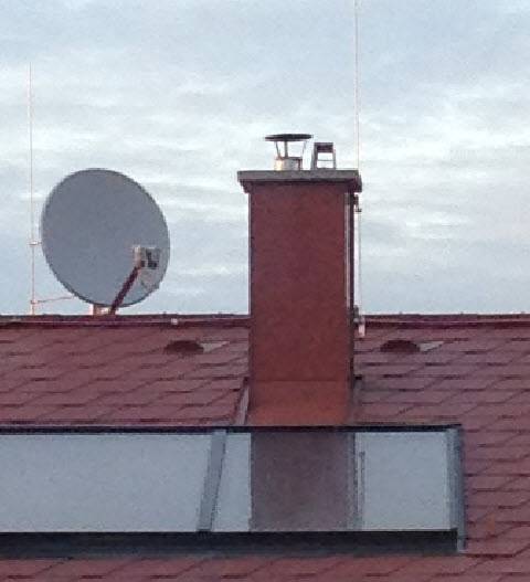

1.) Kamin: Kann mir jemand anhand des Bildes unten sagen, was den die 2. Öffnung beim Kamin ist? Ist das ein Kamin mit extra Frischluftzufuhr? Oder lässt sich das anhand der Öffnung nicht definitiv sagen? Wir wollen nämlich einen Kaminofem im WZ haben und da wir wahrscheinlich eine KWL KWL [Kontrollierte Wohnraumlüftung] noch eingebaut bekommen, wäre ein raumluftunabhängiger natürlich ideal...
Rauchfangkehrer kommt erst zu uns, würde mich aber gerne schon im Vorfeld informieren was das den sein könnte...
Bild Kamin:

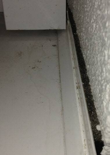

2.) Abdichtung Fensterbänke: Wie man am Bild unten sieht, haben wir eine Art Dichtband seitlich bei den Außenfensterbänken - entspricht das den dem heutigem Stand der Technik bzw. ist die Ausführung OK so? Hatte beim letzten Regen nämlich das Gefühl, dass sich das Dichtband vollsaugt und es unten dann raustropft... Und selbst wenn es so ist, ist das den dann ein Problem? Soweit ich unter das Fensterbrett sehen kann, wurde das Fensterbrett erst nach der Fassade und dem verputzen gesetzt - d.h. unter dem Fensterbrett müsste eigentlich die verputzte Fassade sein die ja kein Problem mit dem Wasser bekommt?

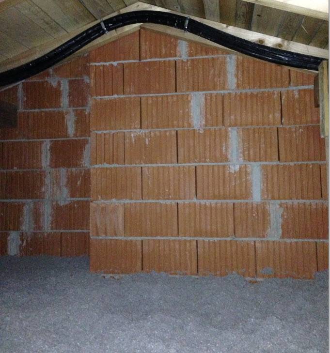

3.) Dachboden: Wir haben am Dachboden 30cm zellulose Dämmung... gehört den diese zellulose Dämmung nicht verdichtet oder so? Oder reicht es wenn die einfach ausgestreut wurde? Außerdem sieht man auf diesem Bild schön einen riesen Mangel meiner Meinung nach: Die Giebelwände sind innen komplett ungedämmt! Und da es sich um einen "kalten" Dachboden handelt, muss das ja eine große Kältebrücke darstellen - richtig?
Da ich in dem Thema kein Fachmann bin: Wie groß ist den die Auswirkung von ungedämmten Giebelwänden? Rentiert es sich diese zu dämmen?

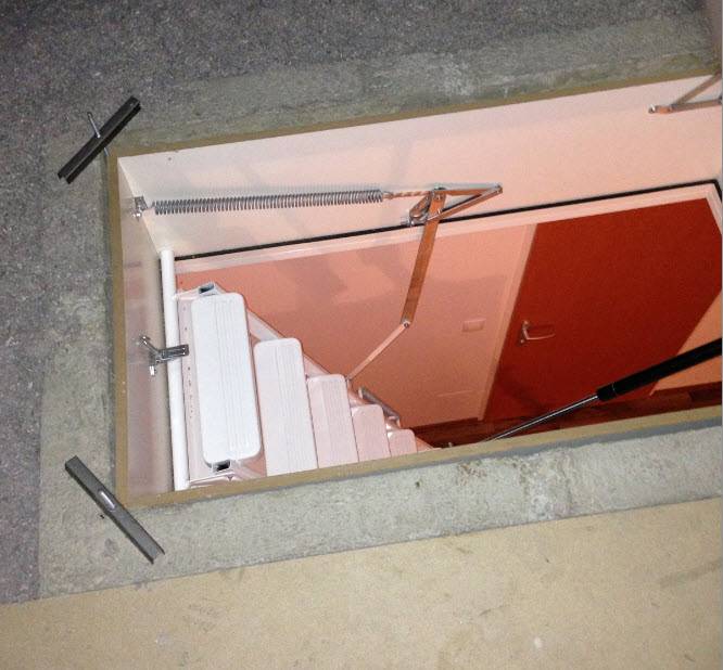

Auf dem 2. Bild sieht man die Treppenöffnung auf den Dachboden - hier wurde rundherum betoniert um die Treppe zu montieren. Auch diese Umrandung ist oben komplett ungedämmt wie man schön am Bild sieht --> Kältebrücke?!?
Wenn es sich rentiert die Giebelwände + Umrandung Treppe zu dämmen, welchen Dämmstoff würdet ihr den hier empfehlen?

Zum Kamin: Mein Schiedl mit Frischluftzufuhr schaut genauso aus.
Geh mal zu den Putztürchen, mach sie beide auf. In einem wirst vermutlich ein Keramikrohr finden, im anderen nicht (für Verbrennungsluft).

@kamin: ja, mein schiedel absolut m. thermoluftzug sieht auch genauso aus. ich schätze, das wird bei dir also auch eine ext. luftzufuhr sein.
