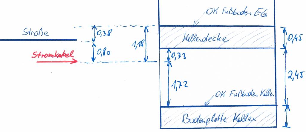

1) Hauszuleitung von Strom- und Telefonkabel
Wir haben ein Erdkabel. Derzeit liegt ein Leerrohr an meiner Grundgrenze in 80cm Tiefe. Ich habe mir vorgestellt, dass ich mit den Kabeln durch eine Rohrdurchführung (Polo-RDS evolution DN100) hineingehe.
Sollte man schauen, dass das Kabel von Grundgrenze bis zum Keller eher steigt, oder ist es egal wenn es ein Gefälle macht. Wenn es gerade verläuft würde ich 0,73m unter der Kellerdecke ankommen.
Mein Elektriker hat gemeint es könnte Wasser vom Kabel in den Keller laufen, wenn es ein Gefälle macht. Also ich denke die Rohrdurchführung wird dicht sein. Aber kann im Kabel Wasser entstehen und mir rein laufen?

Zu 1) Ich glaube nicht, daß das einen Unterschied macht wie du das Kabel verlegst. Soviel Wasser kann im Leerrohr garnicht anstehen, daß das die RDS in Verlegenheit bringt.
Man muß sich fragen, was passieren soll, daß im Leerrohr Wasser unter Druck entsteht?

1) Hab ich auch so, nur muss das vorher mit dem EVU abgesprochen werden ob das auch so sein darf.
Bei uns war eine Richtungsänderung bis zum Zählerkasten erlaubt.

1., wir haben keinen keller, ich kann mir aber ned vorstellen, dass das zu problemen führt... im kabel selbst entsteht natürlich kein wasser.
