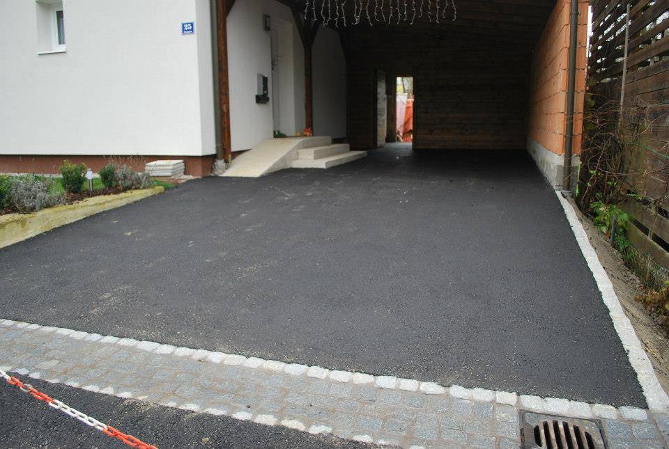

Hallo
Ich möchte meine privatstrasse asphaltieren lassen und mir wurde ein Btdl 16k lll angeboten mit 8cm
Dieser soll etwas mehr bitumen beinhalten und daher schöner als der grobe den sie auf normalen gemeindestrassen verwenden und lkw befahrbar ist dieser auch sein
Hat gemand so einen und kann mir jemand vor und nachteile dieses asphaltes nennen??
Vielleicht ein bild wie dieser auf der strasse aussieht gegenüber den normalen asphalt
Mfg

BTD 16 LK III is eine TragdeckschichtBituminöse Trag-Deckschicht Größtkorn 16mm LastKlasse III (entspricht untergeordneter örtlicher Nutzung)...
Das mit mehr Bitumen stimmt, außerdem ist die Sieblinie vom Gestein ein bissl mehr auf Fahrkomfort getrimmt (größerer Rundkornanteil).
Prinzipiell mal zum Asphalt: Es gibt Trag- Tragdeck- und Deckschichten (PmB, SMA, binder etc fallen bei Dir aus).
Die reine Tragschicht ist grobkörnig, nicht offen liegen zu lassen.
Die Deckschicht ist der "Belag" für die Tragschicht - aber in sich nicht tragfähig.
Dir Tragdeckschicht ist das Mittelmaß der Beiden. Also in sich formstabil (keine Spurrillen), aber von der Oberfläche her so geschlossen, dass sie auf lange Zeit befahren werden kann und offen liegen darf (Bewitterung).
Conclusio: wir bauen so was in 8cm Stärke tlw bei kleineren Strassen ein, und es gibt keinen Grund zur Klage emoji
Oberflächenbild: leider keines bei der Hand - aber wie gesagt, er ist tlw grober als der Gehsteig, annähernd gleich mit der Fahrbahn...
Wennst magst schau ich Dir über die Preise drüber emoji

23.5.2013  (#2)
bitteschön, das soll so einer sein.
2013/20130523517131.JPG

hallo - Danke erstmal für eure antworten angebote bekomme ich erst
Ist das befahren mit lkw ein problem beim oben genannten asphalt oder nicht??
Die asphaltfirma sagte mir es kein problem
Mfg danke
23.5.2013  (#6)
Nein, ist LKW-befahrbarAber die Frequenz/Tag sollt sich halt in Grenzen halten, sonst ists auf Dauer nix und Du solltest eher zum 2-lagigen Aufbau greifen...
