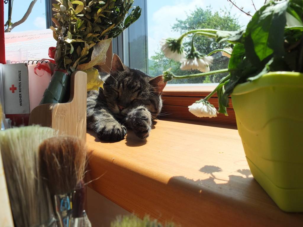

27.5.2013  (#6)
Hier kann man sehen, wie wichtig ein breites Fensterbankl - ist ... emoji
2013/20130527386958.JPG
