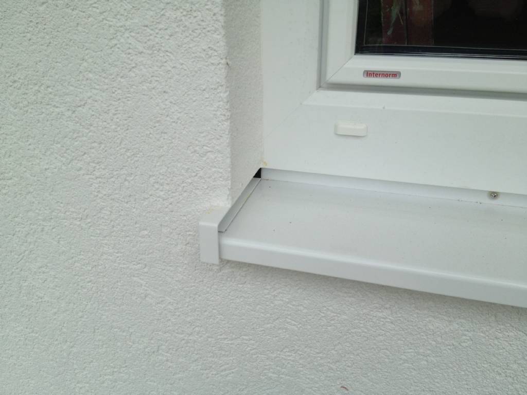

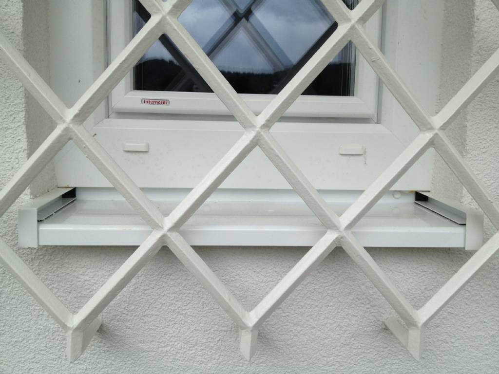

Mich plagt da eine Sache:
Ist meine Außenfensterbank nicht etwas zu kurz geraten?
Habe bedenken, dass mir das Niederschlagswasser in die Mauer
eindringen wird. Die anderen Fenster habe eine längere Fensterbank.
2013/20130520481410.JPG
2013/2013052068874.JPG

Am Oberen bild ist die fensterbank jedenfalls Tu kurz, da sie nicht wie am unteren Bild links und rechts mit dem Anschlussprofil eingeputzt wurde. Daher hast immer das Problem, dass Wasser reinsuchen kann uns es somit zu schäden kommen wird.
Sind beide bilder von deinem haus? Wenn ja, ist das nicht beim versetzen aufgefallen?

Noch was: ist das jeweils links hinten ein loch, Öffnung?

Ich denke nicht Dass der Fensterbank zu wenig breit ist sondern die Laibung zu wenig aufisoliert oder aufgeputzt wurde. Beim unteren Fenster sieht man weniger vom Fensterrahmen.

Fensterrahmen - Heinzi, da gebe ich Dir recht. Habe die Fensterrahmen ver-
messen und man war tatsächlich nicht in der Lage, dies auf
Maß zu bringen. Richtig schlampige Arbeit.
Mich wundert aber bei dieser Baustelle nichts mehr.
Die Mängelliste ist zwischenzeitig Ellenlang.

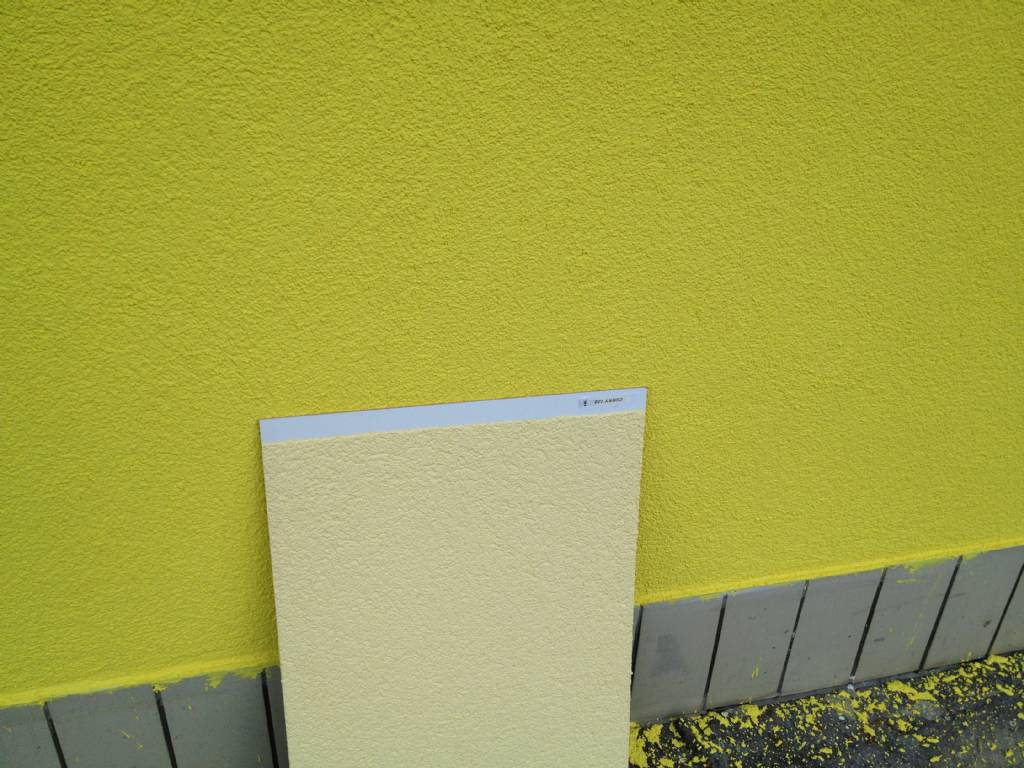

Alleine der Wandverputz war ein Schlager. Zuerst haben wir uns auf eine Farbe geeinigt und wir bekamen sogar ein Musterbrett und danach das knallige gelb. Mich traf halb der Schlag. Der Fehler ist durch übermalen jetzt behoben.

Mauerputzfarbe - Bild vergessen -
2013/20130522561427.JPG
