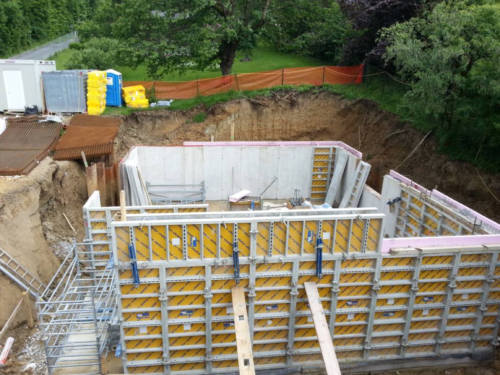

3.6.2013  (#8)
Haus jetzt einen Meter höher als bei der ersten Genehmigung.
Kellerwände stehen. Bald kommt die Kellerdecke und es wird das Loch wieder zugeschüttet. Grube derweil stabil.

  •  MinMax
3.6.2013  (#9)
anhand des Fotos kann ich nicht viel sehen, es könnten hier alte fluviatil geprägte Böden sein: links stark sandig, rechts/hinten mit Zugabe von Schluff oder Ton, plus größere runde? Steine... also Fluss-Ablagerungen , das bedeutet bauen auf Sand... und das erfordert besondere Schutzmassnahmen... wenn Du willst schaue ich mir das BodenGA gern an, bin ex GA für Böden
