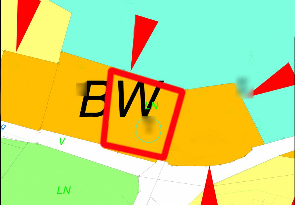

  •  mfelix
13.5.2013  (#5)
Flächenwidmungsplan - @alfa2 ich habe diesen bereits vorliegen.
er sieht so aus: siehe bild anbei.
2013/20130513591121.JPG
bedeutet das nun das ich BW Bauland Wohngebit habe - eingetragen bin?
Weil bei meinem Grünstück(rot umrandet) auch LN Landwirtschaftliche Nutzung steht!?
danke euch!!!!!!
  •  Karl10
13.5.2013  (#6)
Du musst unterscheiden zwischen "Benützungsart", die für jedes Grundstück im Grundstückskataster angegeben ist und der "Widmungsart" aus dem Flächenwidmungsplan. Das hat nichts miteinander zu tun.
Der Wert des Grundstückes ist maßgeblich durch die Widmungsart des Flächenwidmungsplanes bestimmt und nicht durch die Benützungsart im Kataster. Gib der Bank eine Kopie des Flächenwidmungsplanes, dann müsste alles klar sein (d.h. dein Grundstück hat die Widmung "BW"="Bauland-Wohngebiet"; da muss auch nichts umgewidmet werden.)
Wie schon gesagt: das Grundbuch ist weder hinsichtlich Benützungsart noch hinsichtlich Flächenwidmung verbindlich und oft auch nicht aktuell. Das sind im Grundbuch nur Hinweise. Das müsste auch die Bank wissen (wenn sich der Bearbeiter auskennt) bzw. müsste die Bank sich die Flächenwidmung besorgen/besorgen lassen.....
