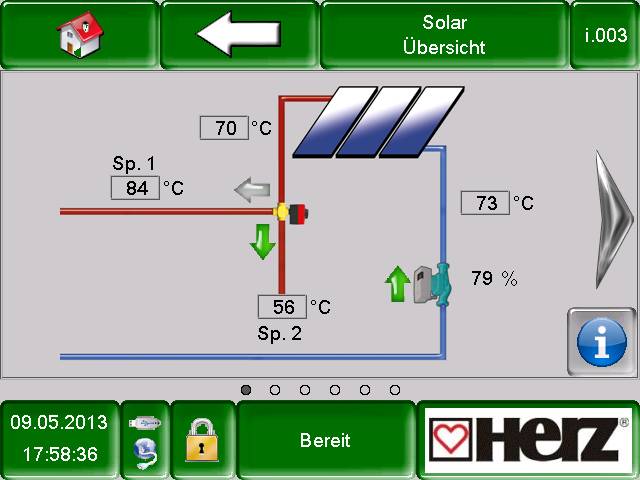

Seit 7 Monaten ertappe ich die Steuerung meines Herz Pelletskessel dabei, wärmeres Pufferwasser zum Solar-Kollektor zu senden, um von dort kühleres Wasser in den Puffer zurückzuerhalten. Das war besonders heikel, als ich im Winter bei Minus-Graden nachts um 22:00 Uhr den Kollektor beheizt habe ohne es zu wissen...
Es wurde nach 4 Monaten dauernder Beschwerden die Steuerungsplatine ausgewechselt und die SW aktualisiert. Das Problem dauert weiter an - wenngleich mittlerweile abgeschwächt, weil nicht mehr nachts. Leider ist die Firma Herz nicht willens einen einfachen Sicherheitsmechanismus in die SW einzubauen, welcher Solar-Vorlauf und Solar-Rücklauf Temperatur vergleicht und bei ökonomischem Unsinn wie hier, die Solarpumpe abschaltet.
Muster-Steuerungshardcopy aus den letzten Tagen anbei (73 Grad gehen hoch zum Kollektor, 70 kommen runter).
Situation dauerte etwa 12 Min. an nachdem vorher schon lange in den Sp2 Teil geladen wurde (nicht kurz nach Umschaltvorgang), bis der Kollektor soweit runtergekühlt war, dass der Temperatur-Delta Parameter zwischen SolarVL und Speicher2 für die Abschaltung gesorgt hat.
Unterer Speicherfühler bereits auf ca. 80cm Höhe des 1000L Pufferspeicher hochgesetzt. Funktionalität des Umschalters mehrfach geprüft.

@Pellets_fan - Haus Du die Temperaturen schon mal direkt am Rohr gemessen und mit der Anzeige verglichen? Die Temperaturen machen allesamt (SP1 84°C ?? - woher, SP2 56°C?) keinen Sinn! Wo wird denn das abgegriffen?

Danke für Eure Rückmeldung, ja das macht auch für mich als Laien keinen Sinn aber ist nach unzähligen Technikerbesuchen weiter so...
Ich habe einen 1000L Puffer, welcher im Oberen Bereich als Boiler für Brauchwassererwärmung dient.
Dort liegt auch der Sp1 Fühler, die 84 Grad zu dem Zeitpunkt waren korrekt - und sind auch irgendwie unstrittig.
Solar Vorlauf mit 70 ist auch korrekt, die 70 werden oben am Kollektor gemessen, bis sie über das aussen verlaufende Fallrohr unten ankommen, verlieren sie ein paar Grad und an der Solarstation kann ich diese dann an einem "gewöhnlichen" analogen Thermometer annähernd synchron ablesen.
Die 73 Grad SolarRücklauf finden ihr Pendant ebenfalls an einem "normalen" analogen Thermometer an der Solarstation - stimmen also auch.
Der Sp2 Fühler am unteren Solarbündel wurde im Verlauf der letzten Wochen immer mehr nach oben verschoben, liegt nun auf 80cm Höhe (!) und sein Ansprechverhalten wurde mit einem Feuerzeug auch schon getestet.
Das Problem wäre aus der Welt, wenn die Steuerung einfach SolarRL mit SolarVL vergleichen und bei ökonomischem Unsinn die Solarpumpe abschalten und einen Eintrag ins Error-Log schreiben würde. Das ist kein Hexenwerk aber man weigert sich bei Herz das zu implementieren, weil man derzeit die Priorität auf Sprachenvielfalt in der Steuerung und Oberflächenverbesserung hat (O-Ton des Technikleiters).
Deshalb frage ich ernsthaft nach einer gescheit funktionierenden Alternative Pellets plus Solarthermie mit Kundenservice welcher diesen Titel auch verdient hat...
Jeder positive Erfahrungsberichtist willkommen bei weitestgehend ähnlicher Kombinationstechnik...
Viele Grüße Pellets_fan

Wie kann mit der Pumpe unten aus dem Speicher 2 - Wasser mit 73°C gesaugt werden, wenn der Speicher in 80cm Höhe nur 56°C hat?
Solange die Regelung Wasser mit 70°C vom Kollektor misst, wird sie auch den Speicher weiter laden. Der Fühler, der das Wasser zum Kollektor misst, dürfte eine reine Anzeigefunktion haben. Und dass der Kollektor schnell eine Wärmesenke darstellt, wenn man 73°C heisses Wasser raufschickt, dürfte auch klar sein.
=> Bist Du sicher, dass das Umschaltventil funktioniert/korrekt dargestellt ist und die Pumpe nicht das Wasser aus Speicher 1 raussaugt? Da werden gerne so Billigdinger mit Gummiklappe verbaut, die mit den hohen Temperaturen vom Kollektor nicht klarkommen und pickenbleiben ... noch dazu im Vorlauf.
Die Regelung scheint mir hier nicht das Problem zu sein ... ist eher ein hydraulisches Problem.
