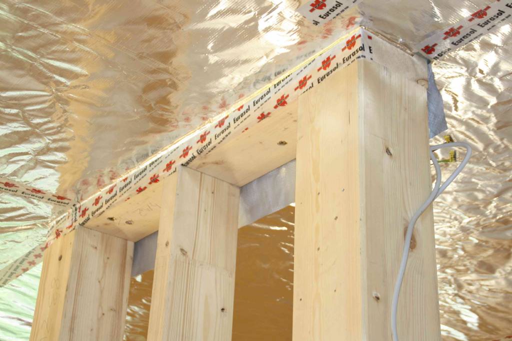

Gemäß meiner Bauphysik muss ich bei meinem Holzriegelhaus an der Unterseite der obersten Geschossdecke eine Dampfsperre mit sd>2000m anbringen. Da ich kein Produkt mit solch hohem sd-Wert gefunden habe, habe ich eine Dampfsperrbahn der Fa. Würth mit sd>1500m gekauft und verwendet.
Jetzt solls dann ans Aufstellen der Innenwände gehen und ich frage mich wie es möglich sein soll, Wände aufzustellen OHNE die Dampfsperre durchzubohren (z.B. mit Schrauben).
2013/20130511570170.JPG
Außerdem weiss ich nicht wie ich im Bereich der bestehenden, tragenden Innenwände die Dampfsperre korrekt ausführe. Zumindest im Bereich der Steher kann ich ja unmöglich die Folie anbringen.

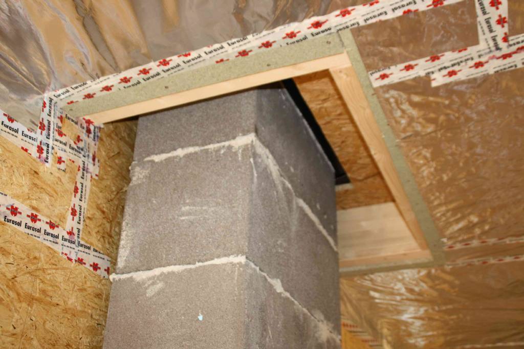

Ein weiteres Problem habe ich im Bereich des Kamins. Wie könnte da die Abdichtung gelöst werden?

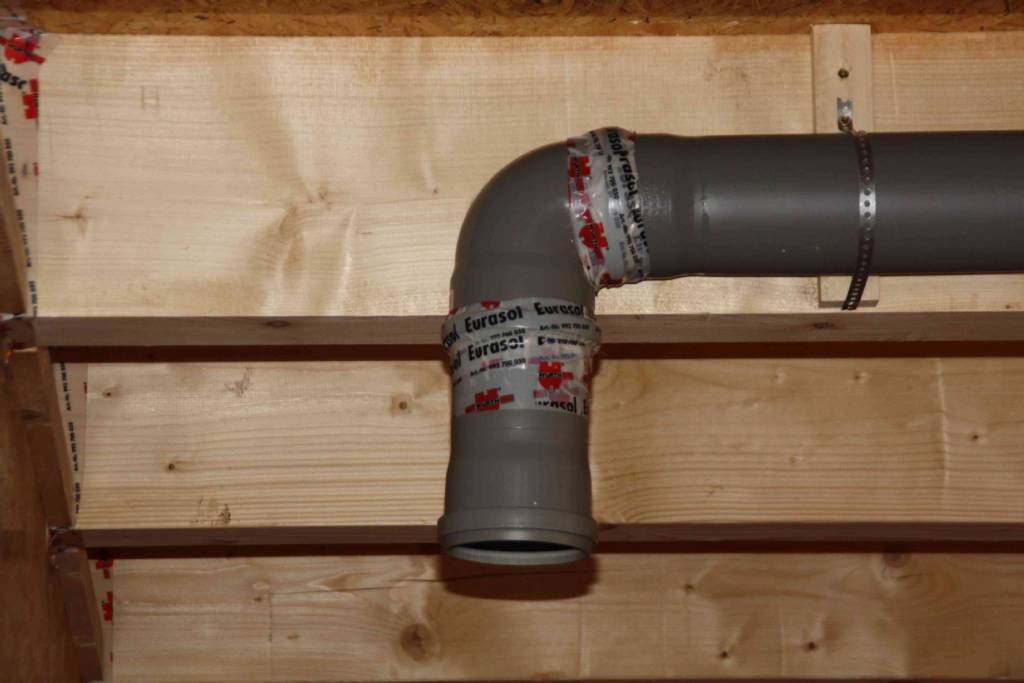

Letzte Frage bezüglich Lüftungsrohr. Das Lüftungsrohr habe ich 2mal durch die Dampfsperrebene geführt (rauf und wieder runter) und die Stöße der Rohre sowie die Durchdringungen mittels Dampfsperrklebeband verklebt. Ist das so in Ordnung oder könnte es zu Problemen kommen?
