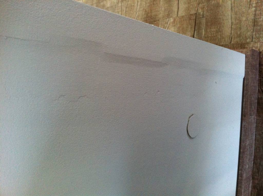

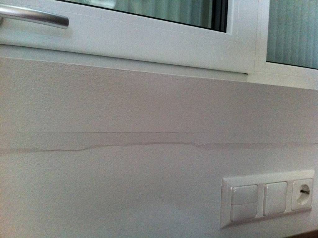

Hab ein Fertigteilhaus, das Problem das ich habe ist folgendes: bei Fenster und Türen wandern die Rigipsstöße nach innen. Ich werde auch noch ein Foto einfügen damit man es besser sehen kann was ich meine.
Als ich Kontakt mit der Firma aufnahm wurde mir gesagt dass dies an der verspachtelung liegt. Ich bin ein Laie, aber ganz logisch ist mir das ganze nicht.
Von was kann das kommen?

Kann ich mir jetzt weniger vorstellen, dass das Spachteln dafür zuständig ist, dass die Platten schwinden, denn auch wenn hier gut genetzt ist, wird das die Wand nichtvor dem Schwinden zurückhalten.
Ich denke mal die sind hier in die Pflicht zu nehmen, auch wenn das Spachteln von jemand anderen ist.

wie kann sowas passieren? wieso kommt da so ein druck drauf? (ich nehme an die Fotos gehören um 90° gedreht?)
  •  Timmy
12.5.2013  (#5)
Ich glaube dass das Holz dahinter "geht".
Ja die Fotos gehören gedreht. emoji

Sieht mir auch so aus, dass das Holz schwindet (sich zusammenzieht)
An der Verspachtelung kann das - zumindest meiner Meinung nach - nicht liegen.

Die hatten mir auch recht gegeben, dass dies nicht vom verspachteln kommt.

Ja schon bei mir.Ich glaube das traut sich keiner zuzugeben.
Bei mir aber nur beim Stiegenaufgang- da war eine richtige Wulst so wie bei dir an der Wand.
Es gibt kein Fertighaus wo du nicht Risse bekommst.Das ist aber normal.2 Heizperioden warten und dann alles ausbessern.Mein Maler macht mir das nächstes Jahr.Den Wulst habe ich selbst ausgebessert. Die dünnen Risse kommen halt nächstes Jahr dran.
Nur deine Intensität kommt mir schon stark vor.

Hy. So, der Außendienstmitarbeiter hat mor nun zugesichert, dass alle Stöße nochmals aufgemacht, meu verschraubt, verspachtelt und gemalt werden.
Entweder dieses Jahr noch oder wenn ich will dann nach der nächsten Heizperiode!
Ich glaubs zwar erst wenn ich es schriftlich in der Hand habe. Aber fürs erste einmal positiv.
Aufgrund von Material Problemen bei den Rigips Stößen kommt es laut dem Aussendienstmitarbeiter zu diesen Rissen.
