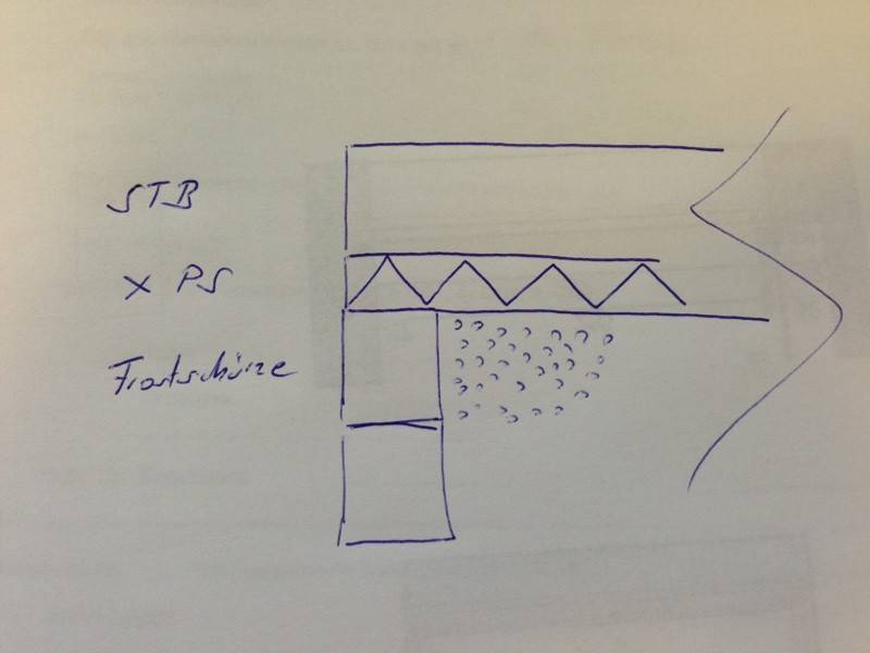

Hallo Leute!
Also vorweg: die entscheidung pro XPS unter Bodenplatte ist gefallen. (XPS Top 50, 14 cm)
Meine Frage ist nun: wird das XPS über die Frostschürze hinaus gezogen (wie gezeichnet) oder ist die Oberkante XPS auch Oberkante Frostschürze)

  •  Berater
8.5.2013  (#1)
XPS - XPS nicht auf Schotter verlegen, hoffe du machst eine Sauberketsschicht.
Und das XPS vertikal an der Bodenplatte entlang hochziehen.

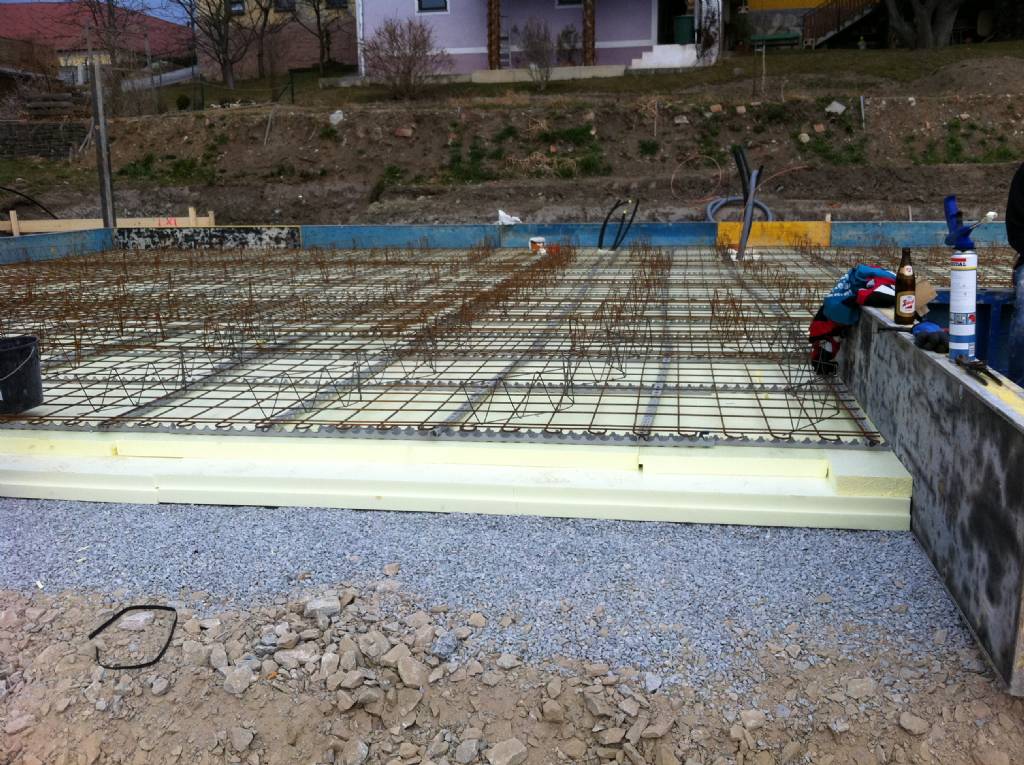

  •  Christian88
8.5.2013  (#3)
2013/20130508319377.JPG
Sauberkeitsschicht. Ist einfach ein Feinplanum.siehe Bild

  •  manni25
8.5.2013  (#5)
@Christian88 - hey cool, eine Baustelle mit Stiegl Bier sieht man auch nicht jeden Tag ;)

  •  Benji
8.5.2013  (#9)
Unter einer Sauberkeitsschicht versteht man normalerweise eine dünne Schicht beton, also nix Steinchen...
Bei mir wurde die gemacht, um darauf zu flämmen (schwarze Wanne) und auf die Bitumen-isolierung kam dann erst das XPS.
Stiegl Bier
Gut beobachtet, Adlerauge! emoji
  •  juergenj
8.5.2013  (#10)
jetzt sind wir aber etwas abgeschweift?!?!?
bis wohin soll nun das xps gehen
siehe meine Zeichnung
8.5.2013  (#11)
ich würde das XPS innerhalb der frostschürze machen, dieses nicht unter den beton der stahlbetonplatte legen.
der grund ist einfach der, dass ich meine hütte nicht gerne auf styropor stelle....man bedenke die nächsten zig xxx jahre.
fakt ist, die mini-WB ist zu vernachlässigen, warme luft steigt auf.
hab mit meiner auf PH-ausgelgten heizung (X²) beim niedrigstenergiehaus im heurigen winter (der 1.) optimale heizwerte erzielt.
gruß, alex
