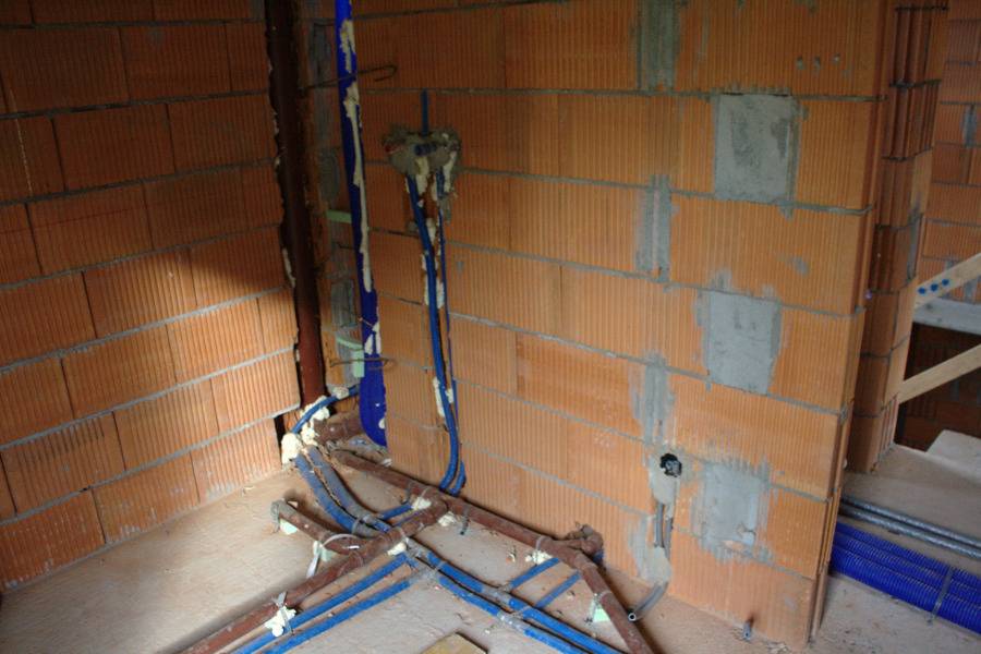

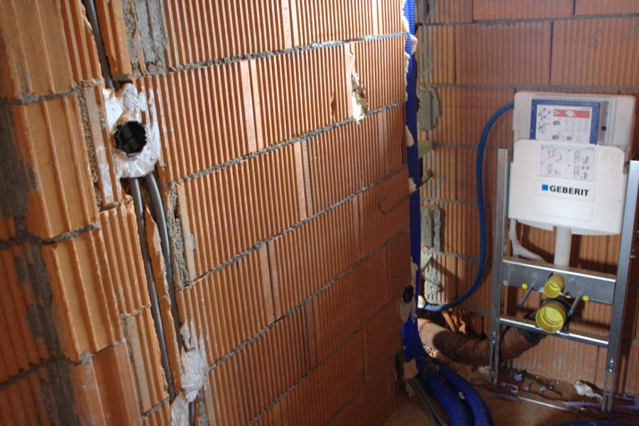

Diese Bilder zeigen eine Wand von zwei Seiten, nachdem eine Lüftungsanlage installiert wurde:
2013/20130508391765.JPG
2013/20130508556941.JPG
Die Wand hat 12 cm, das Lüftungsrohr 7.5 cm. Der Schlitz ist ca. 35 cm breit und zieht sich vom Boden bis zur Decke. Wie kann man diese Wand fachgerecht reparieren, so daß anschließend keine Sprünge auftreten und die Fliesen nicht rausfallen, weil sich was bewegt?
.) Neben dem Lüftungsrohr Ytong hineinbasteln und über das Rohr ein Netz mit Zement?
.) Schalung raufdübeln und mit Beton ausgießen? Ich glaub aber, daß ich eine Schalung in der Ecke leicht dicht bekommen werde.

na bumsti... ist die wand hinten, wo das wc steht, eine aussenwand? wenn ja, fehlt die abdichtung zwischen innen- und aussenwand auch, ebenso hinterm wc...
zum loch-verfüllen - ich würd probieren, ob sich eine heraklith-platte ausgeht und die dann draufklatschen, netzen und spachteln...

Ja, ist eine Außenwand. Und das war kein Pfuscher, sondern ein Installateur. Abdichtung: Du meinst wegen der Luftdichtheit? Die Schlitze müssen sie ja zuputzen. Hinterm WC kommt allerdings der Innenputzer nicht mehr ran. Muß mal fragen, wie sie sich das vorstellen.

Mauer den schlitz so gut wie es geht aus das ganze dann mit netz und klebespachtel verspachteln dann gibts auch keine risse
Besser wäre gewesen das rohr im einer ecke entlang zu führen und dan mit rigips zu verbauen
