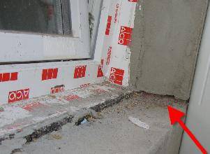

unser Betonkeller ist mit 10cm XPS isoliert. Die Platten wurden auf den Dichtanstrich / die Flämmpappe geklebt. Außerhalb haben wir keine Noppenbahn.
Nun zeichnet sich bei allen Lichtschächten ab, dass sich wohl die unteren Platten um einen guten 1cm gesetzt haben. Unter den Kellerfenstern und seitlich derselben ist somit ein Spalt sichtbar. Die XPS-Platten reichen runter bis zur Hohlkehle; also sollte das gar nicht möglich sein. Die Baufirma meint, diese Risse wärem ganz normal. Sie würden trotzdem auf unseren Wunsch nochmal rund ums Haus aufgraben, und die Sache beheben. (Wir hoffen es...)
-> Ist das wirklich "normal" - kennt ihr das von eurer Baustelle / eurem Haus?
-> Wie hätte man das verhindern können bzw. kann man das wiederholte Auftreten verhindern, falls die Sache nun gerichtet wird?
Bitte um & danke für eure Antworten.
Bergsteirer

..normal ist das nicht.
Wurde dei Dämmung nicht gedübelt?
Das Erdreich im Arbeitsgraben setzt sich und zieht die Dämmung runter...war übrigens in einer der letzten Folgen von Pfusch am Bau.

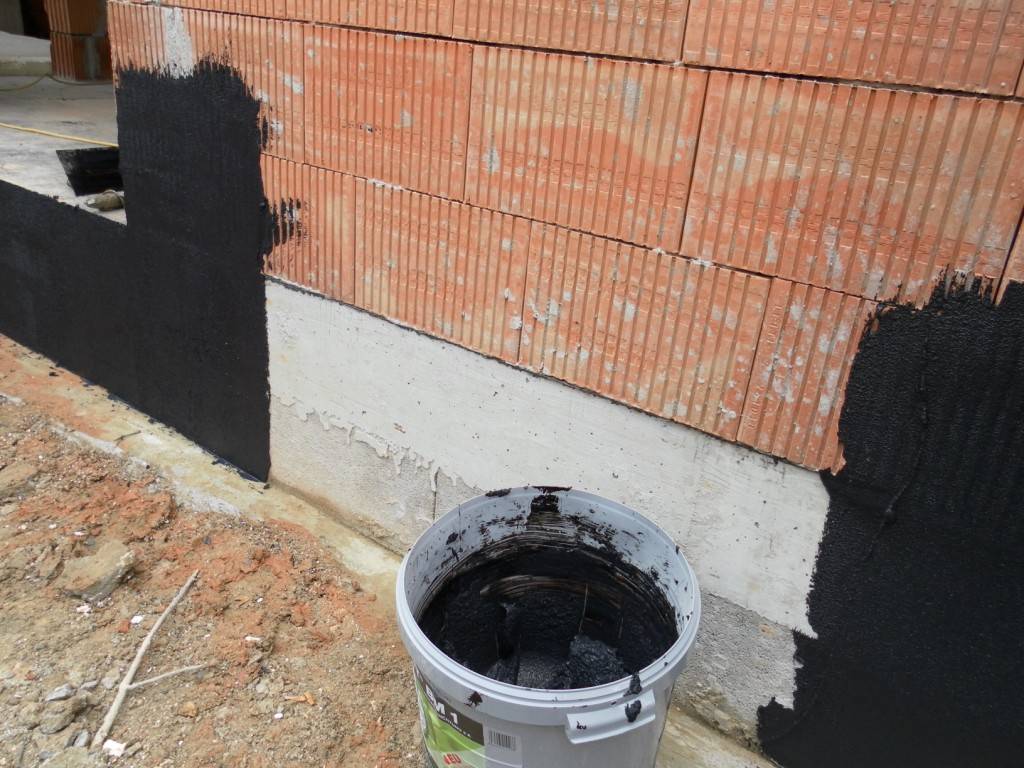

8.5.2013  (#13)
unten muss es auf der platte aufliegen. wir haben keine holkehle daher liegt die unterste reihe satt auf.
fruzzy bringts auf den punkt: die dämmplatten müssen am fundament satt aufliegen/anstehen, d.h. das fundament gehört schon mal großzügig gegossen, dass eben die peremeterplatten daruf noch platz haben.
bei mir immerhin 20cm.
2013/20130508797740.JPG
geklebt wurde ebenfalls mit dem deitermann-zeugs.
