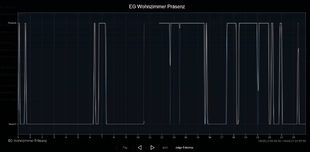

Hast du auch PM in den "Aufenthaltsräumen" wie Eß- und Wohnzimmer und schaltest du das Licht damit schalterlos, also nur mit Präsenzerkennung?
In den restlichen Räumen (WC, Abstellraum, Stiegenhaus usw.) könnt ich mir das ganze auch schalterlos und nur mit PM vorstellen, im Wohnzimmer auf der Couch vorm Fernseher hab ich aber mit meinem Test PM "Erkennungslücken" mit einer Nachlaufzeit von 5 Minuten.
z.b. gestern abend von 20-22 Uhr zu zweit vorm Fernseher, danach bin ich eingeschlafen emoji

JaHab für den Wohn- Ess- Küchenbereich einen Argus Decken PM, auf 3 Zonen aufgeteilt.
Funktioniert meistens emoji
Komischerweise hat er im Winter trotz Präsenz am Esstisch ein paar mal das Licht ausgeschaltet. Jetzt funktioniert er wieder ohne was, Ich denke das hängt mit der FBH FBH [Fußbodenheizung] zusammen?!?
Muss ich mal nachtunen...
Präsenzblock Küche geht perfekt.
Der Präsenzblock WZ ist meist gesperrt, da wir die WZ Beleuchtung selten nutzen, stört uns beim Fernsehen. Meistens läuft die Stehlampe, die wird manuell geschalten (mit dem drehknopf) aber spätestens mit der Schlafenszene gelöscht.
Funktioniert aber sonst auch.
Ich hab übrigens 15min Nachlaufzeit.
