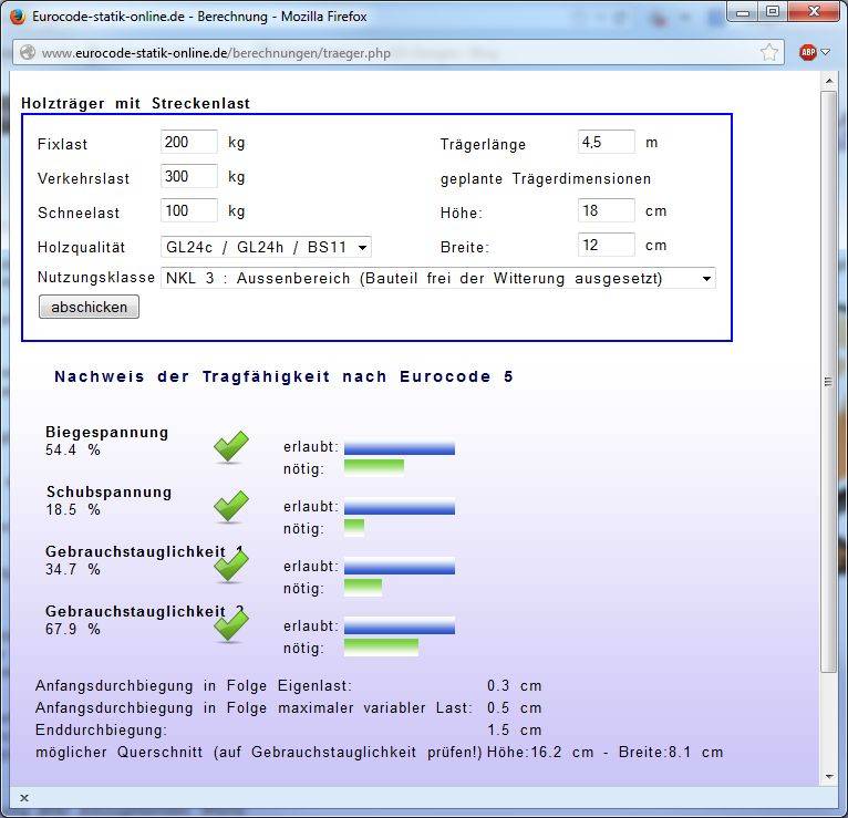

Wenn ich mit dem Statik-Tool richtig gerechnet habe müsste ich mit einem 17x10er Staffel auch durchkommen.
  •  koali
13.3.2014  (#18)
@fruzzy - Vielleicht kannst du mir mit dem Berechnungstool weiterhelfen. Bin mir nicht sicher, ob ich das richtig verwende .. Eingabe siehe Bildchen
2014/20140313249202.JPG
Wenn ich keinen Denkfehler drin habe bin ich eigentlich pessimistisch vorgegangen - bei der Fixlast bin ich mir nicht ganz sicher.

  •  fruzzy
13.3.2014  (#19)
@koali - planst du jetzt eh noch zusätzlich fundamente (ich meine nicht beim haus sondern am haus abgewandten ende der terrasse)
fruzzy
