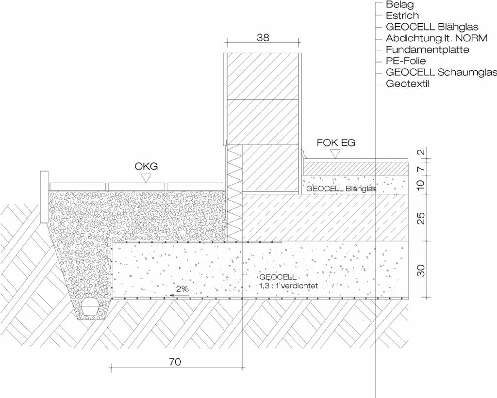

CAD Bodenaufbaudetails Schaumglasschotter - z.B. so:
2013/20130416134365.GIF

Gefälle - Danke für die Zeichnung, die kannte ich so noch nicht.
Heisst das, dass rund um den Keller die Drainage kein Gefälle hat, sondern im Grunde gerade verläuft?
An wie vielen Ecken soll man ableiten, oder reicht ein Kellereck?
Wie starkt soll ab der Ableitung zur Zisterne das Gefälle ausmachen?
16.4.2013  (#4)
Drainage sollte schon ein leichtes Gefälle aufweisen1% mindestens...
Und zur Zisterne hin 1,5-(besser)2%
