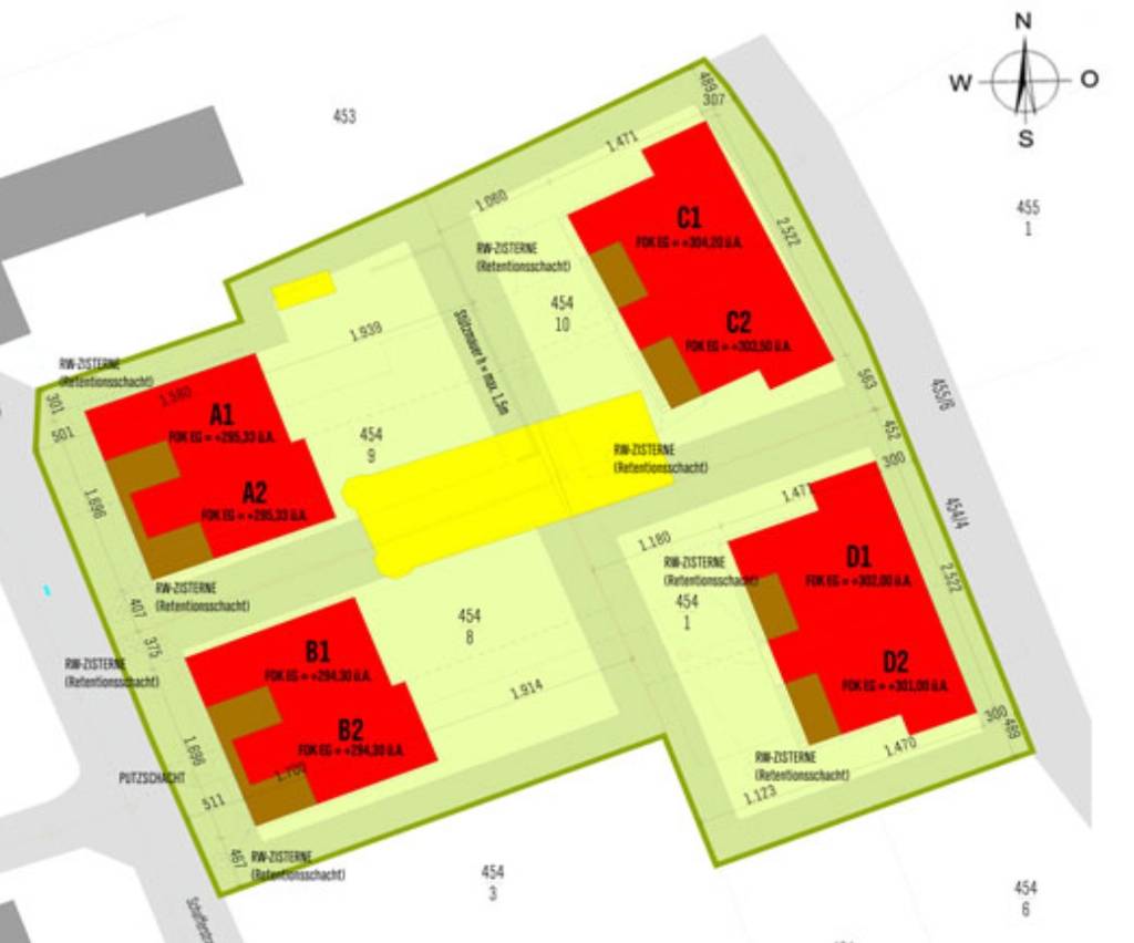

Im Hochsommer bei 35° ist die Ostrasse sicherlich was feines. Im frühjahr und im Herbst aber sicherlich die Westterasse die angenehmere Wahl. Diese musst du dann im hochsommer halt wiederum gut beschatten damit dus aushältst. Am Abend ist es dort dafür länger gemütlich.
Den Pool würde ich aber garnicht im Osten haben wollen. 1 Woche regen mit abkühlung, brauchst eine heizung um den Pool gleich wieder auf angenehme Temperaturen zu bekommen. Im Süd-Westen heizt er sich halt doch schneller wieder von selbst auf. |
deejay hats eh schon geschrieben.... bekannte haben die terrasse im osten - ist im frühjahr zum frühstücken auch sehr nett.... wir habens im westen, damit man abends nach der arbeit auch och was hat davon...
meine eltern haben den pool im osten, das nervt schon sehr, wenn am nachmittag recht bald die sonne weg ist... das mit abkühlen ist weniger ein thema... |
Was den Pool angeht, den könnt ihr ja ans Ende vom Garten setzen, dann kommt die Sonne im Sommer fast den ganzen Tag hin.
Wie schon erwähnt, die Terrassenbeschattung im Sommer ist ostseitig, vor allem mit leichtem Nordeinschlag, nicht so wichtig wie im S, SW oder W, weil die Tageshöchsttemperaturen meist erst zwischen 17 und 18 Uhr erreicht werden. Zusammensitzen am Nachmittag und Abend ist im Sommer auf jeden Fall möglich und auch angenehmer als im Westen, weil du keine Beschattung brauchst (d.h. du musst nicht unter einem Dach/Markise sitzen wie im Süden/Westen), weils ohnehin warm genug ist. Und wenns im Sommer mal zu kühl ist, ist meist sowieso kein Draußensitzwetter. In der Übergangszeit ist fürs Frühstücken die Ostterrasse besser, wenn sich alles eher am Nachmittag/Abend abspielen soll, klarerweise der Westen. Es hat alles Vor- und Nachteile, alles kann man nicht haben. Wenn man freie Wahl hat, erachte ich eine Terrasse mit exakter Südausrichtung für ideal. Im Sommer durch den steilen Sonneneinfall leicht zu beschatten, im Winter guter Lichteinfall (in den meist dahinterliegenden Wohn-/Essbereich). Aber freie Wahl ist eben seltenst der Fall. Es gibt ja auch Programme, die den Sonneneinfall zu jeder Jahres- und Uhrzeit simulieren können (z.B. Google Sketchup wär sowas). Vielleicht probiert ihr damit mal herum und findet so raus, wie die Schatten zu welcher Zeit stehen. Mehr als die Terrasse an sich würde mich eher der fehlende Sonneneinfall im Winter stören, außer die SSO-Seite des Hauses ist auch gut mit Fenstern versehen. |
Danke fürs Feedback. Pool kommt ans Ende des Gartens (lt. Schattenwurf von Sketchup optimal). Garten ist hauptsächlich für Untertags mit Kindern, im Sommer ev. Auch abends. Für Sonnenuntergangsstimmung haben wir ja die 23 m2 Dachterasse. Wir planen auch schon zus. Fenster SSO. |
