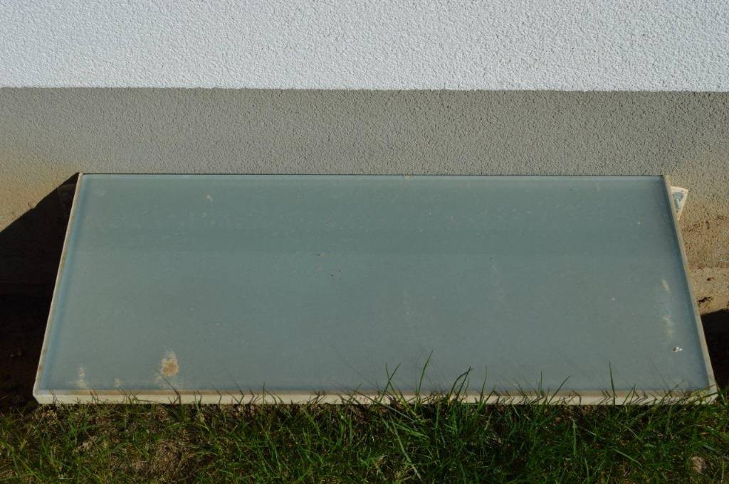

wir haben auf unserer Terrasse einen Gitterrost vom Lichtschacht, der leider ziemlich stört.
Gibt es Alternativen zu den Gitterrosten, z. B. aus Plexiglas oder aus Glas, als "Stangenware"?
Leider finde ich nichts, außer diese Maschennetze, die sind aber nicht stabil genug um mit der Sessel drauf zu stehen.
Unser Gitter hat ca. 105x44cm, müsste eine Standardgröße sein.

selbes prob. - habe mir vom glaserer ein vsg glas bestellt. kostet halt gut 100,- pro Stk.
da kann man aber dafür drauf steigen.
wurde dann auf gummilippen gelegt und rund um silikoniert. nur hinten zur fassade habe ich offen gelassen zwecks belüftung.
es gibt schon stangenware. habe mir vorher beim hornbach eine glasabdeckung bestellt. wir (berater und ich) wussten aber nicht dass man diese abdeckung nicht anstatt dem gitter hinlegen kann sondern nur im winkel von 45° über das gitter stellen kann. das schaute sehr bescheiden aus und war nicht dass was ich suchte. daher bin ich dann zum glaserer.

Hast du ev ein oder zwei fotos von der lösung? Wie stark ist das glas?
Gibts das vsg auch mattiert oder "nur" klar?

@seppl82 - klar gibts das auch in matt. wir habens auch matt damit man den dreck drunter nicht sieht. emoji
schick dir morgen ein foto und die glasstärke.

@fruzzy - dem seppl kannst das von mir aus auch schicken, aber ich hätts halt auch gern emoji ; glasstärke? und draufsteigen ist kein problem? wieviel kilo hält das aus? will nicht einen halben meter tiefer aufklatschen ... emoji

VSG mit Mattfolie - Nennt man das!

bitteschön: - hier das bild.
2013/2013041475603.JPG
glas besteht aus 2x TVG 10mm blank (VSG 20mm) und 0,76mm matte Folie weiß
kostet für 100x40 ~100,-
dazu braucht man dann noch gummiunterlage und silikon (nicht essigvernetzend!!!)

für was ist dann der lichtschacht noch sinnvoll?
da geht praktisch kein licht mehr durch und luft auch nicht.

@hengst041 - im keller merke ich wenig unterschied bzgl. licht. noch dazu ist bei uns dieser kellerraum ein lagerraum. da wäre es egal.
biss lüften geht auch noch. emoji
aber das geht bei uns ja auch noch bei den anderen kellerfenstern.
mir ging es bei diesem einen lichtschacht um das viele wasser dass es genau dort hinschüttet.
