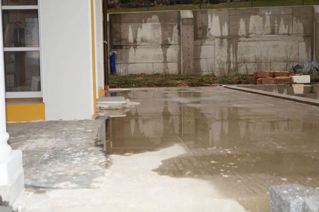

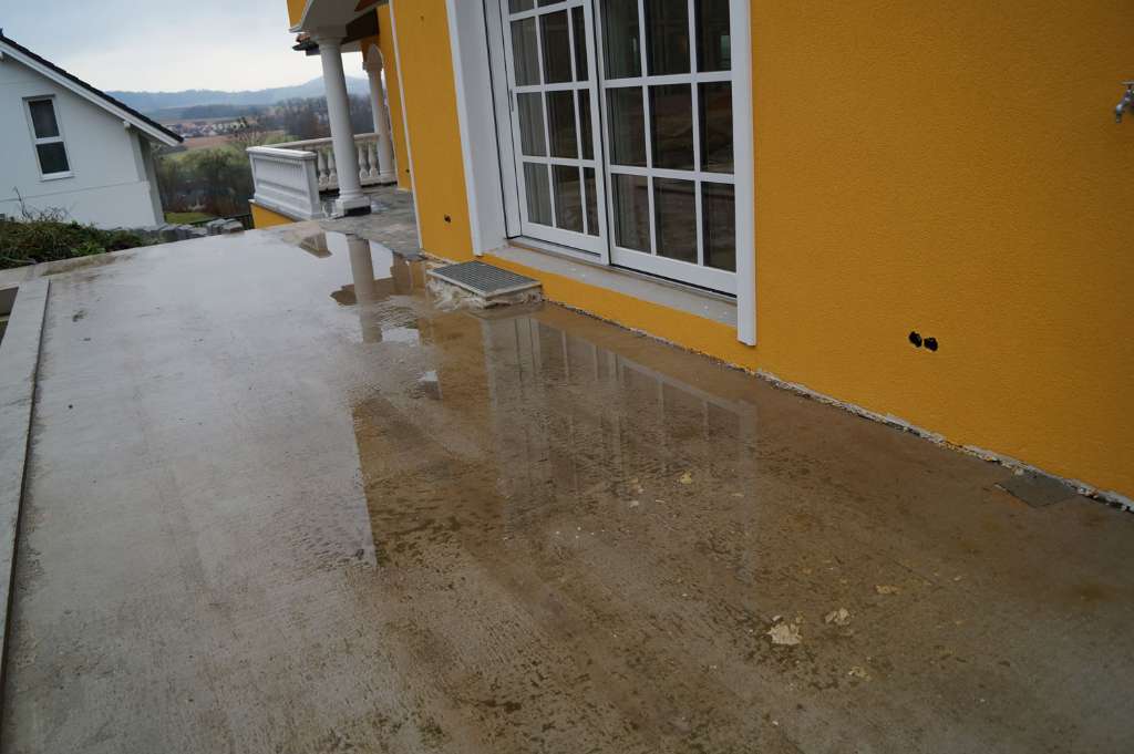

da bei uns jetzt langsam der terrassenbelag ansteht, haben wir uns einige steinmetze kommen lassen um ein angebot zu legen. in diesem zuge wurden wir darauf aufmerksam gemacht, dass unsere terrasse zum haus hin ein gefällte besitzt und NICHT vom haus weg wie es sein sollte.
ich habe bereits den ausführenden baumeister zu uns zitiert und dieser hat einen gefälleunterschied von gut 1cm "ausniveliert" sprich am haus ist die terrassenplatte um gut 1cm TIEFER als auf der gartenseite.
Laut baumeister ist da alles in ordnung und in der "norm" er dürfe sogar noch mehr abweichen.
3 steinmetze, welche vor ort waren haben uns jedoch alle unabhängig voneinander gesagt, dass ein gefälle ZUM haus unter keinen umständen normgerecht ist und der baumeister die terrasse falsch ausgeführt hat.
meine frage ist nun, hat jemand informationen in diesem bereich?
darf eine terrasse zum haus hin "fallen"?
gibt es hierfür vielleicht eine ÖNORM oder ähnliches?
Leider kann ich ohne handfeste belege den baumeister nicht nochmal herzitieren. ein "der steinleger hat gesagt das ist falsche" wird hier wohl nicht ausreichen.
Wäre um jeden tip sehr dankbar emoji
Ich habe 2 bilder angehängt wie es aussieht, wenn es geregnet hat.

Wo liegt bei deiner Terrasse eigentlich die Abdichtung?
Prinzipiell sollte vom haus wegentwässert werden (no na), eine diesbezügliche vorschrift gibt es nicht. die abweichung die dein baumeister meint bezieht sich auf die ebenheit von waagrechten betonflächen, die hält er zweifellos ein.
Für Dachflächen gibt es Vorschriften für Mindestgefälle, bei Terrassenplatten gibt es so etwas meiner meinung nach nicht.

zwei paar schuheich denke der baumeister spricht von einer zulässigen unebenheit lt. norm wie dies z.b. für fundamentplatten oder auch estriche erlaubt wäre.
die andere seite ist die, dass man immer ein gefälle von 1-2% vom haus weg haben sollte. das meinen die steinmetze. die haben damit auch recht.
die frage ist warum der baumeister von null gefälle ausgegangne ist!! null gefälle bedeutet eben die gefahr dass man zum haus hin leicht fällt. dass sollte eigentlich jedem baumeister klar sein das kein gefälle nicht i.O. ist.
schau mal was im polierplan steht. steht da was vom gefälle?
das gehört auf alle fälle saniert. sonst steht dir je nach belag das wasser darunter und sprengt dir binnen kürzester zeit den belag von der platte!!!!
mit aufspachteln wird sich dass aber nicht mehr leicht ausgehen. wir reden da bei einer angenommen terrassentiefe von 3m von 3-6cm plus dem jetzt schon fehlendem cm.
fürs draufbetonieren ist es aber wiederum zu wenig. emoji
eines steht aber auf alle fälle fest. egal was du mit der platte machst. befolgen bitte unbedingt dem rat der steinmetze und lass den belag mit besagten 1-2% vom haus weg verlegen. damit wenigstens dass oberflächenwasser schnellstmögl. wegrinnt.

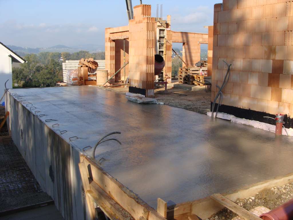

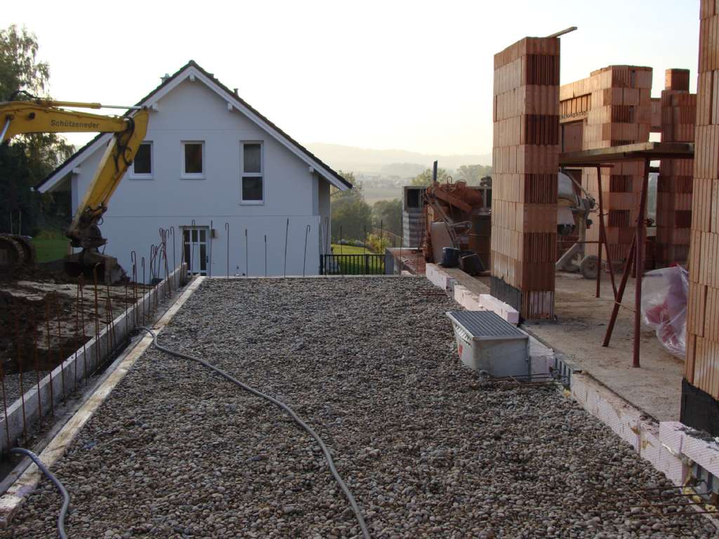

terrasse wurde nach der kellerdecke gemacht, also getrennt betoniert
anbei 2 bilder
