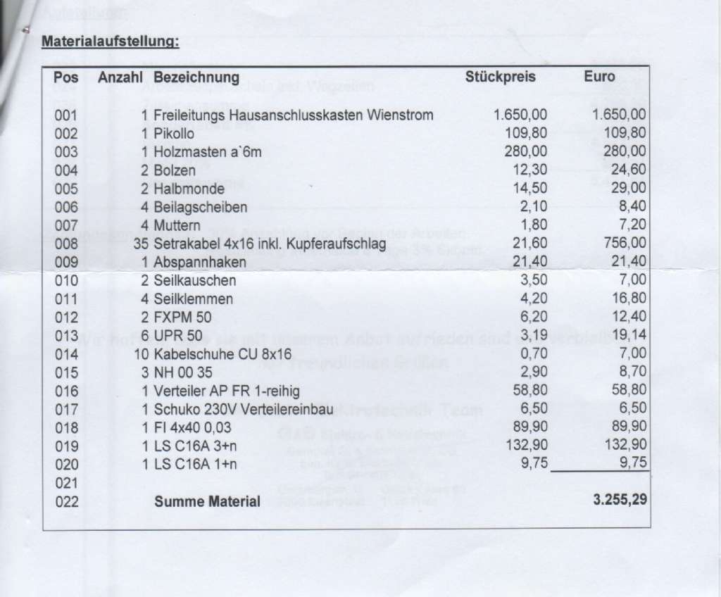

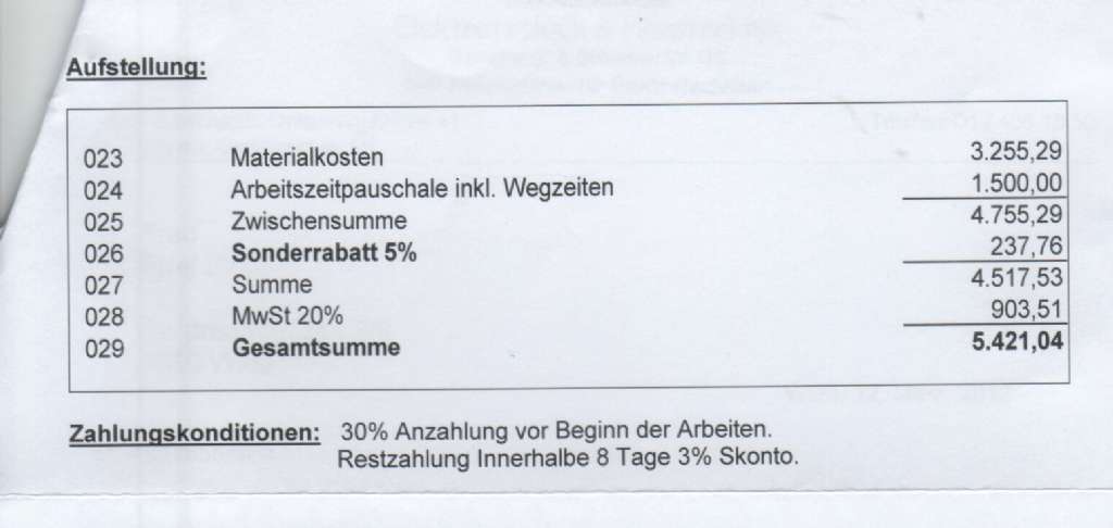

Habe ein Angebot für den Stromanschluss auf unserem Grundstück vorliegen:
Wienenergie
Netzbereitstellungsentgelt 941,88 €
Netzzutrittsentgelt 1600 €
Inkl. 20% UST 3050,26
sowie vom Elektriker (siehe Anhang) inkl. MwSt. 20% 5421,04 €,
SUMME 8291,26emoji
2013/20130408724315.JPG
2013/20130408450343.JPG
Mir hat es fast die Schuhe ausgezogen, ist das nicht ein bisschen viel? Wenn ich noch daran denke dass ich einen Wasser- und Kanalanschluss ebenso brauche wie vielleicht einen Telekomanschluss, na servas...
Ich denke am Angebot von der Wienenergie ist nicht zu rütteln, könnte der/ein Eletriker für den Freileitungsanschluss noch billiger werden?
Danke für eure Meinungen
Max

bei mir kosten Strom und Wasser nur von der SalzburgAG schon 10.000, und da ist noch kein Elektriker dabei
  •  halfway
9.4.2013  (#2)
Bei der Wien Energie haben wir auch 3050 bezahlt. Das sind die Vereinsgebühren, für die du sonst aber noch keine Leistung siehst *g* Auen zu und durch.
Der Elektriker ist nur für den Stromanschluss ein bissl gsalzen und wir haben schon Apothekerpreise gehabt.
