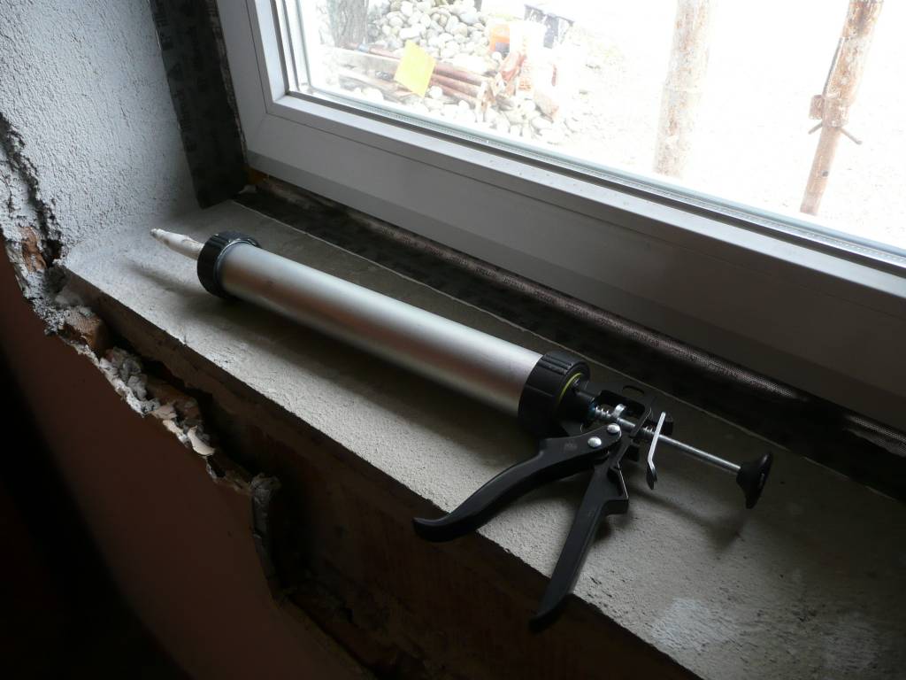

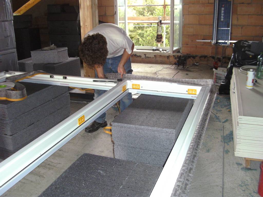

...Fensterbauer meinte, Blindstock muss ja zweimal abgedichtet werden
2x abdichten stimmt nicht: der blindstock ist ja quasi eine verlängerung der maueröffnung nach außen. von innen siehst du ihn nicht, da funktioniert die abdichtung mit folie exakt wie bei mauerbündigem fenstereinbau...
folie vorher aufs fenster außen mit schlaufe im eck...
2013/20130412627254.JPG
innen folie mit nahtpaste an glattstrich andichten -> innere dichtebene fenster-mauerwerk...

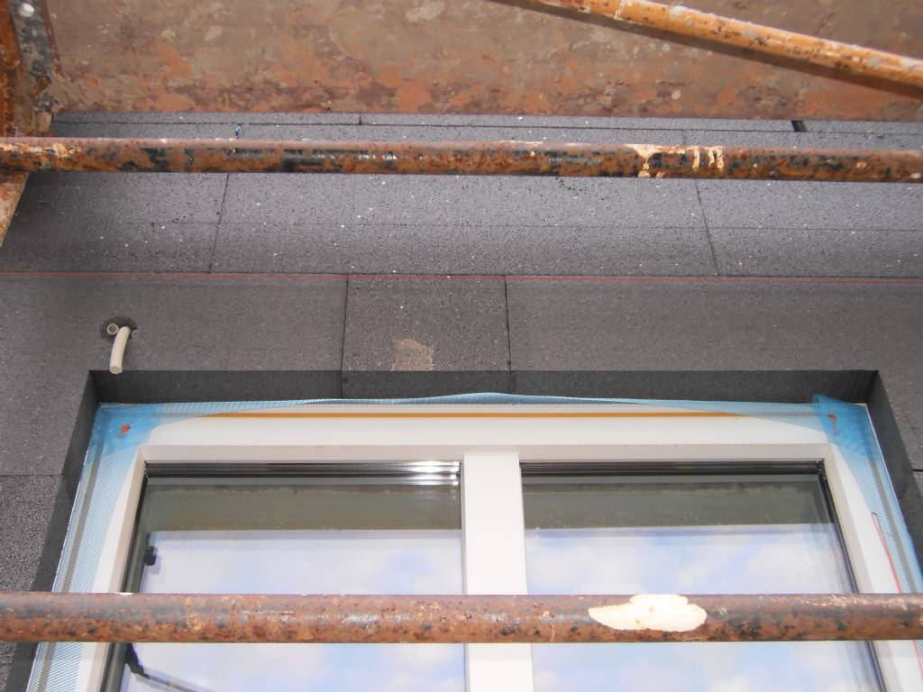

situation von außen...
2013/20130412261852.JPG

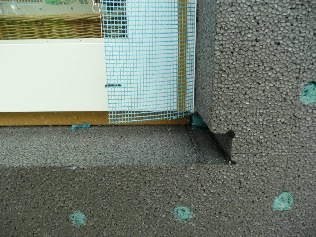

außen sitzt am fensterstock die apuleiste, in dem fall mit integriertem kompriband -> äußere dichtebene fenster-wdvs/putz
2013/2013041211638.JPG
2013/20130412497386.JPG
@rolladen:
haben wir erst vorbereitet. die werden bei uns aus thermischen gründen als vorsatz aufs wdvs gesetzt. da kommt uns auch wieder der blindstock entgegen, weil sie in diesen verankert werden können. elektrodurchführung ist vorbereitet. die ins wdvs reingeschnittenen dosen haben wir mit rondellen verschlossen. sie sitzen unter dem zukünftigen rolladenkasten und werden bei montage geöffnet...
2013/20130412988581.JPG
hier sieht man auch den 'stiefel' zur eckausbildung - die normative verpflichtung ihn auszuführen ist allerdings kürzlich gefallen...
