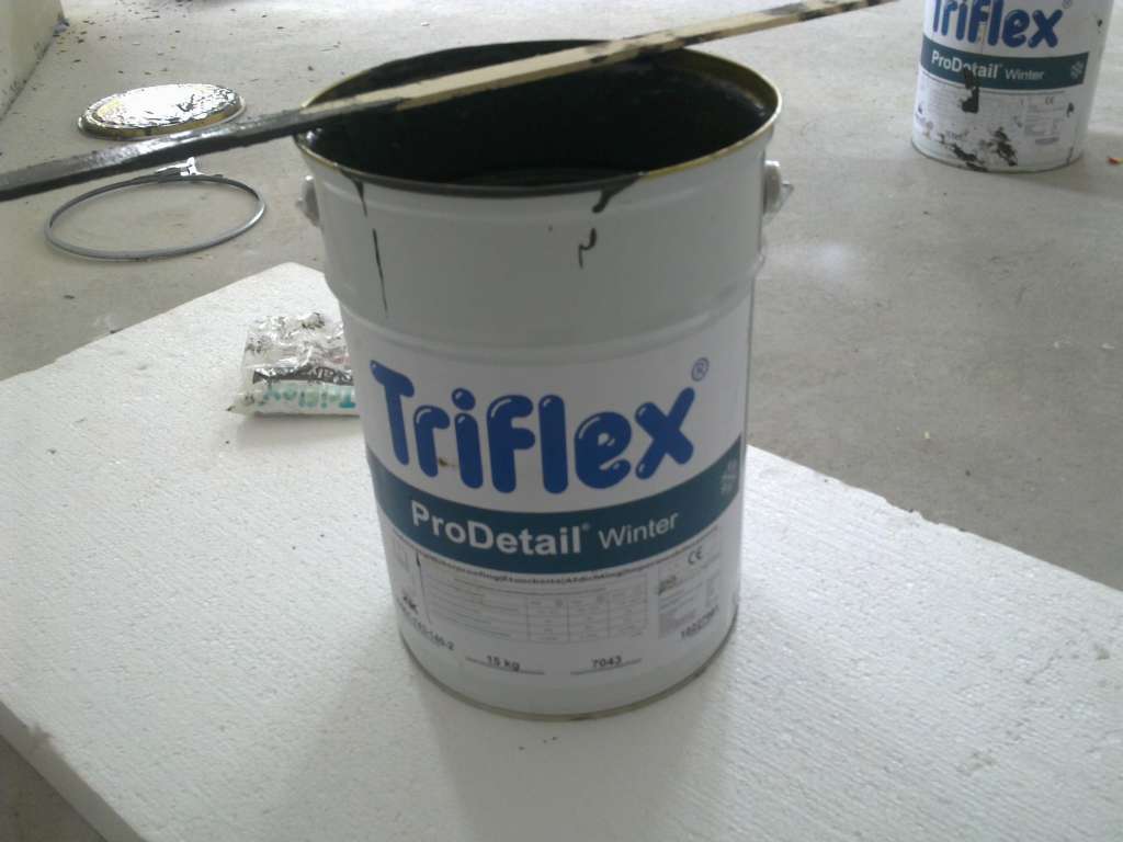

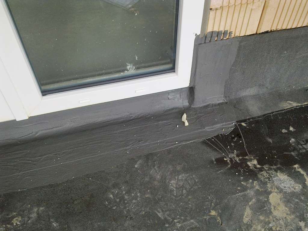

Wie dichtet man sowas richtig ab?
Wenn es mit einer Flämmpappe schwer zum abdichten ist muss man eine andere Maßnahme wie z.B. die auf den Fotos wählen.

2013/20130405278041.JPG
2013/20130405631831.JPG
