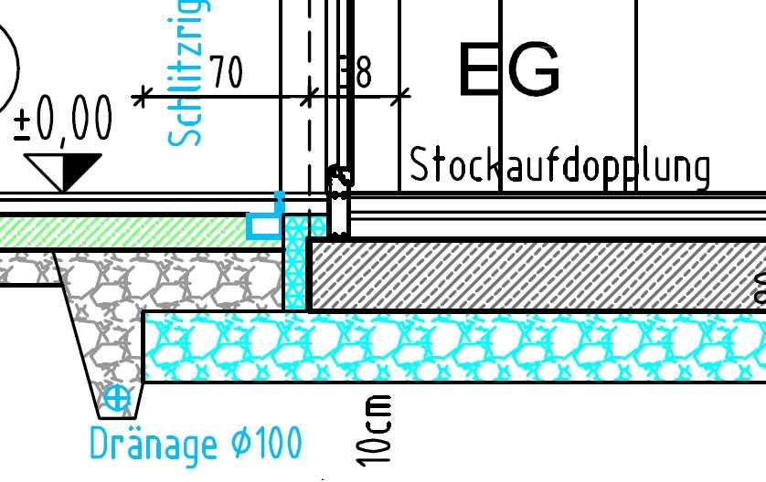

bin gerade auch an dem Thema, da ich eine sehr ähnliche Situation habe; der Archi hat sich das etwa so gedacht:
2013/20130402167202.JPG
aber wie das im Detail aussehen soll, ist mir noch nich ganz klar, denn die Fenster sind der freien Bewitterung ausgesetzt, müssen also samt Aufdopplung unten wasserdicht sein, Stichwort Rückstausicherheit... wie wurde das bei Euch gelöst? Und welche Schwellenhöhe habt Ihr gewählt? die ganz niedrigen (mehr oder minder bodengleichen) haben ja nur eine Dichtung...

Ich hab 2 cm Stufe ins FreieEbenso wie Du Stockaufdoppelung aus Purenit unten, jedoch überdeckt - also brauch ich keine Schlitzrinne...
Bei Dir schauts etwas komplizierter aus - ich versuchs mal:
Die Abdichtung wird zwischen Wärmedämmung und BoPla hochgezogen, ans Purenit abgedichtet. Somit schlagregendicht... dann kommt die Wärmedämmung ran, dann wird außen hinterfüllt und planiert. Herstellung der Terrassenplatte, wo gleich eine Schlitzrinne höhenrichtig versetzt wird, dann Terrassen-UK und Belag.
So schauts grob umrissen aus...

  •  MinMax
2.4.2013  (#11)
@bautech: ich hätte es gern einfacher... und warum brauchst Du keine Rinne? Ist die Terrasse ausgehend vom Haus dann abfallend?
2.4.2013  (#12)
Terrassenbelag ist eben, Entwässerung im Gefälle - Bei mir ist die Terrasse und der Ausgang mit dem Obergeschoss überdeckt - also darf ich lt Norm auch ohne Rinne bei der Tür entwässern, wenn ich keine 15cm Höhenunterschied aussen-innen hab.
Anscheinend ist bei Dir die Terrasse komplett im Freien (ohne Überdeckung), deswegen schreibt die Norm bei Unterschreitung der 15cm-Schwelle eine Entwäserungsrinne vor...
