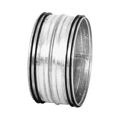

Frage 1)
Ja, die geraden Rohre sind mit Doppelnippel verbunden, wie dem hier
2013/20130402544612.PNG
