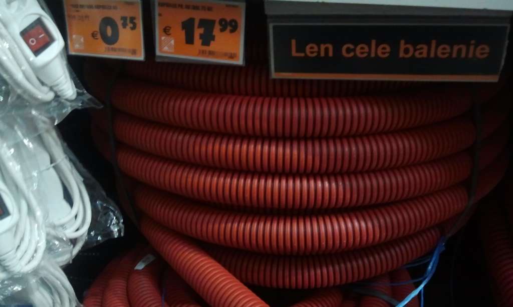

Hallo, folgende Fragen :
1. Welches Kabelschutzrohr (min 65) nimmt man für Aluerdkabel
(EVN) E-AY2Y-J 4x50 SM 1 kV HD
2. Welches Schutzrohr für Wasserleitung (Hausanschluss)
3. Welche Wasserleitung nimmt man sprich wie viel Zoll wie viel mm.
Ich weis nur das die EVN einen Absperrschieber an der Grundstückgrenze gelegt hat.

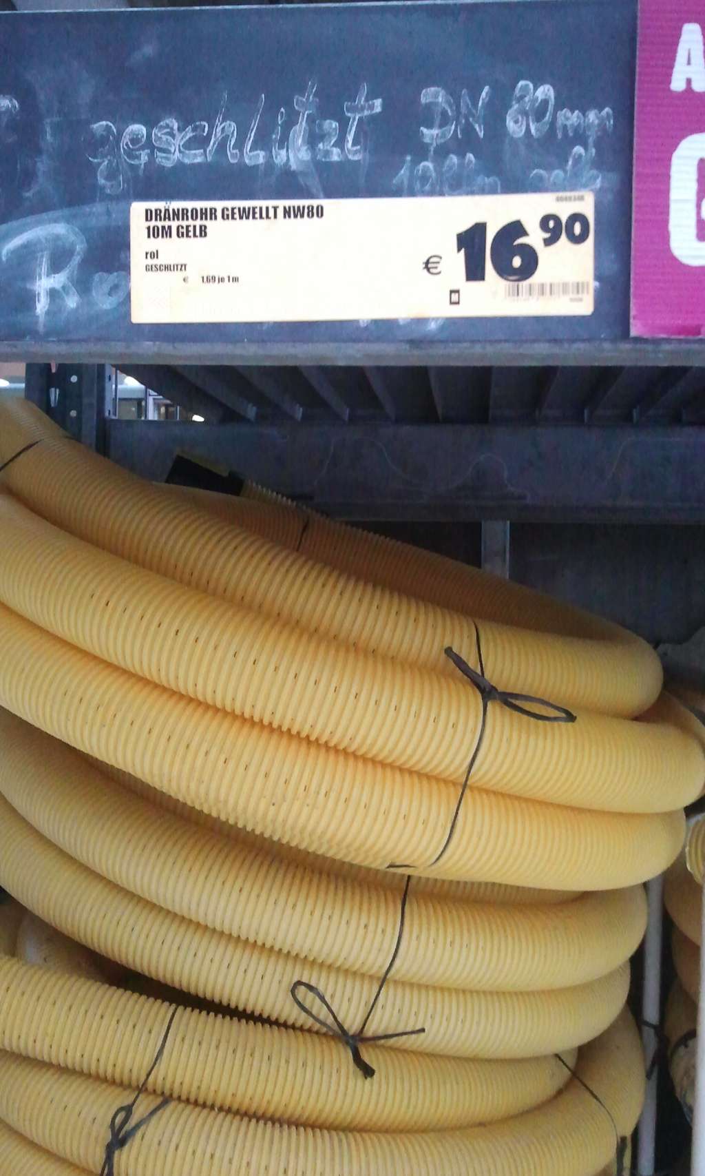

Es gibt ja im Hornbach Schwarze und Gelbe Schutzrohre ..... Ich habe sogar rote gesehen (nicht mit den roten Betonrohren verwechseln)
Danke im vorraus.
2013/20130324838542.JPG
2013/20130324439937.JPG

1. Eben ein Kabelschutzrohr :) ... außen gerippt, innen glatt und mit integriertem Vorspann. Haben für die Stromzuleitung DN100 genommen ... aufgrund der Länge von gut 30m mit Kurven. Der gelbe Schlauch am Foto ist übrigens ein Drainagerohr, noch dazu geschlitzt.
2. Haben DN75 genommen, ebenfalls Kabelschutzrohr, da rutscht alles so schön.
3. DN32 oder mit Querschnitt des Versorgers weitermachen. Bei uns standen sowohl bei Strom, als auch bei Telekom und Wasser Schwanzerl aus der Erde, an denen angestückelt wurde.

Von der Energie Ag steht bei mir so ein rotes Rohr wie im ersten Post aus der Erde.
