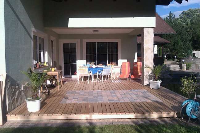

wir haben auch eine Terasse aus Lärchenholz gemacht, ist auch eine heimische Lärche. So hat sie unmittelbar nach dem errichten ausgeschaut. Mittlerweile ist sie schon nachgegraut, gefällt mir aber sehr gut so. Übrigens die Pflastersteine dienen als Grillplatz.
