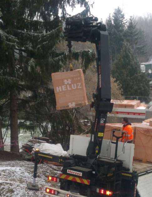

was wiegt denn eine Palette? Tatsächlich 3-4 to? Ein kleine Skizze mit Entfernung- und Höhenangaben wäre nicht schlecht, dann könnte man schauen ob so ein Kran-Lkw mit 14m Reichweite ausreicht... gestern bei mir wurden die 14 ausgereizt, eine PAL wog etwa 1to. Das war in der Norm aber an der Grenze.
