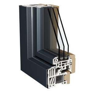

Ich wollt eh nicht ... konnte aber nicht widerstehen und hab - finstral geguckt. Sagt mal ... geht das Anpreisen von Plastikfenstern, denen man außen eine Aluschale draufclipst und innen eine Holzleiste draufpappt, als "Holz-Alu-Fenster":
2013/20130331266292.JPG
http://www.finstral.com/web/de/Fenster-und-T%C3%BCren/Holz-Alu-Fenster
nicht schon in Richtung Irreführung der Kunden!?
Soviel zum Thema "... oder gleichwertig". Der nächste foliert das Plastik außen mit Alu und innen mit "Echtholzoptik" und will in der selben Liga mitspielen.

@Heinzi - ''nicht auf ein holzfenster mit ausschalen''
Heinzi kannst Du bitte einmal sagen, was damit gemeint ist?
Meines Wissens nach ist es doch Stand der Technik, das Holzfenster außen eine Aluschale aufgesetzt bekommen um sie witterungsbeständiger zu machen.
Danke für Aufklärung.
Zugluft
  •  2moose
6.4.2013  (#9)
Bei heutige Holz-Alu-Fenster wird das Glas zwischen - Holzrahmen und Alu eingeklemmt, innen fällt die Glasleiste weg und außen sind die Gestaltungsmöglichkeiten größer. Ist also eine eigenständige Konstruktion, kein witterungsgeschütztes Holzfenster => z.B. ein Schnittbild von Bruckner: http://bruckner.co.at/de/fenster/passivhaus
Den Rest soll Heinzi erklären emoji

@2mose - für dieses bild hast ein stern verdient! das ist ja das grösste und habe ich noch nie gesehen! das ist wie eine kuh die als zebra umlackiert wurde und statt milch kommt unten coca cola raus

solche Auswulstungen gebärt die zum teil bekiffte Nachfrage nach günstigen Fenstern (zwangsläufig PVC) in Holz-Alu Optik
