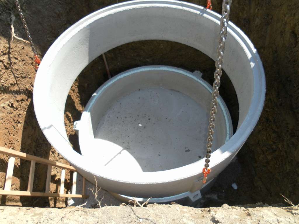

14.3.2013  (#12)
gibts ja mit fertigem boden:
2013/20130314892207.JPG
die ziterne steht am lehmboden, da ist kein schotter darunter. das ausgekofferte loch wurde missbraucht, um sämtliche eisenabfälle der stahlmatten, betonreste, steine, usw. zu entsorgen.
die ringe wurden mit brunnenschaum abgedichtet. über dem boden hängt an einem stahlseil eine grundfos-tauchdruckpumpe, die auch im winter drin bleibt.
zugeleitet werden auch bei mir die drainage und die dachentwässerung, der überlauf wurde mit einem 125er rohr zum regenwasserschacht gelöst.
größe 6000 liter (hätten aber auch 10000 liter vertragen, ab und an muss ich umschalten im technikraum auf ortswasser, da leer).
mit dem wasser werden meine drei ums haus liegenden aussenwasserhähne von kemper versorgt...zum gartengiessen und autwowaschen.
kosten 1.600 netto inkl. lieferung und einbau.
