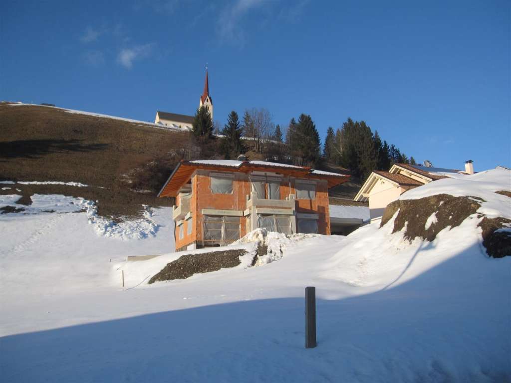

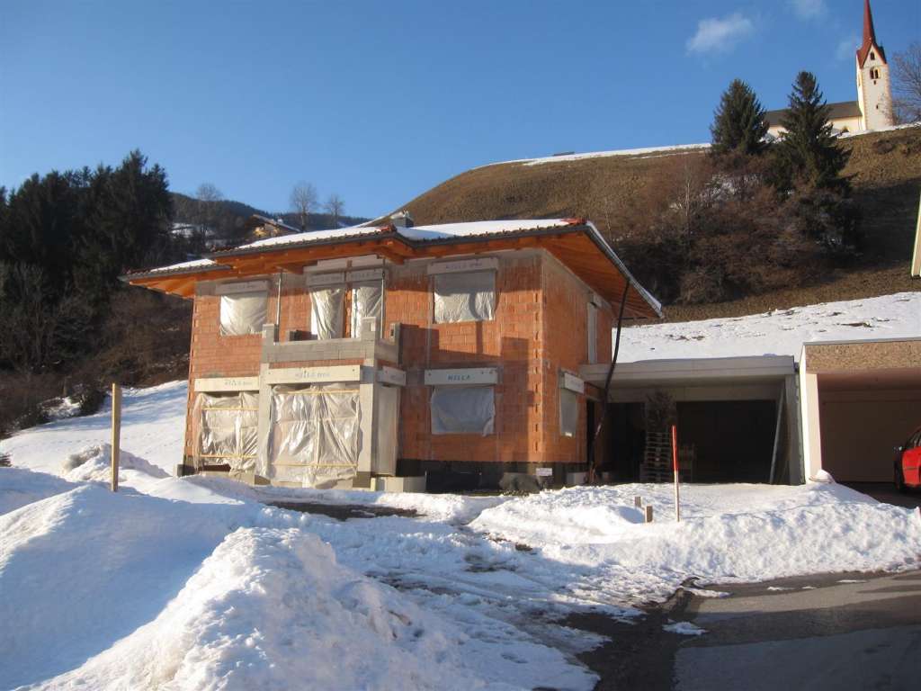

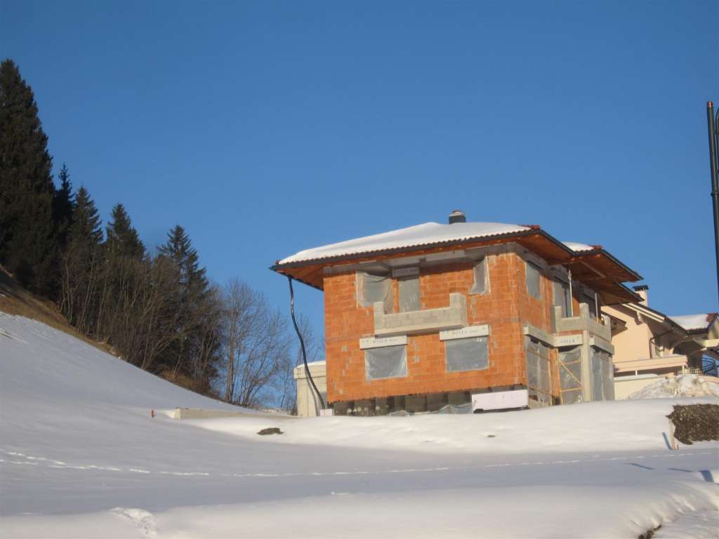

1,20 bei 20 Grad Dachneigung. 20cm VWS kommen noch rauf.
2013/20130313245677.JPG
2013/20130313452266.JPG
2013/20130313109722.JPG
  •  juergenj
14.3.2013  (#20)
wow, 1,2 ist schon einiges. wobei wenn du dann die 20 cm wegdenkst ist es bestimmt ein schönes Maß für einen Überstand. Ich strebe so 90 cm an (nach VWS)
