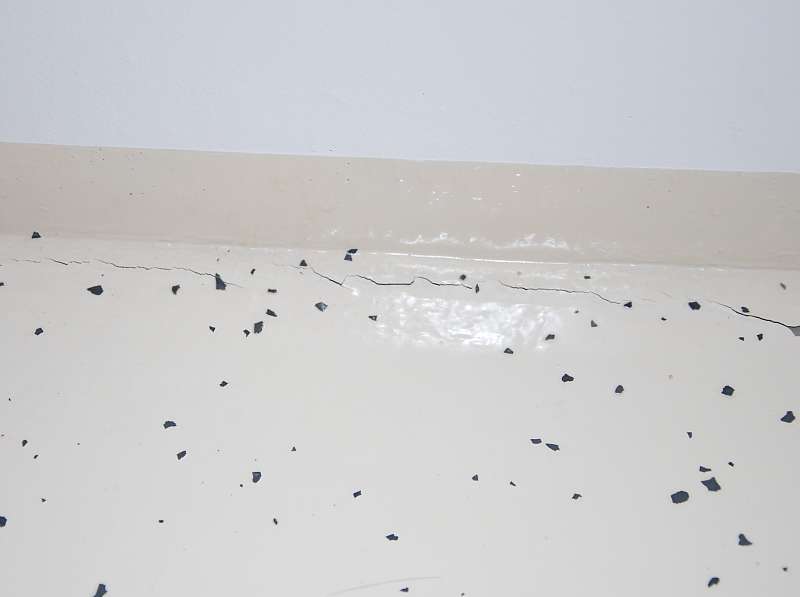

kannst Du mal bitte ein Bild posten?
  •  ziegelhaus50
7.3.2013  (#3)
!So schaut das aus.
2013/20130307410075.JPG

Wie ist hier der Bodenaufbau genau? Sind andere Räume auch betroffen?
Für mich die Frage, weil ich es nicht sehen kann: ist es eine Setzung oder eine Schrumpfung? Das erstere würde einen Höhenunterschied voraussetzen, das andere nicht. Auch eine thermal-bedingte Verschiebung der Wand entlang des Fussbodens wäre möglich...
Genauere Untersuchung wäre angebracht, damit die Reparatur auch längerfristig hält.

@ MinMax - Bodenaufbau ist: XPS / PipeLife Platten für FBH FBH [Fußbodenheizung] / Zement Estrich / 3 Schichten Epoxy / 1 Schicht Epoxy Versiegelung.
Es sind Setzungen.. so ca. 3-4mm Höhenunterschied.
2011 ist mir noch nichts aufgefallen, erst im Winter 2012/13
sind die Sprünge entstanden.
Eigentlich ist nur mein großer 30m2 Kellerraum betroffen.
In den anderen Räumen sind entweder garkeine oder nur wenige Sprünge vorhanden.
Lg.

War das Abicht, 2 verschiedene Bauteile - mit einer Beschichtung zu verbinden, die keinerlei Längenänderungen aufnehmen kann? Das einzige, was sicher ist: Es werden irgendwann ALLE Fugen reißen.
Die Ecken längs aufschneiden und Silikonfuge machen wird vermutlich auch nimmer gehen? ... wie wurde eigentlich der Spalt zwischen Estrich und Wand vor Aufbringung der Beschichtung verschlossen? ... weil der Riss so weit innen am Boden ist? Ist Dichtheit ein Thema oder gehts nur um die Optik?

Die Fugen wurden mit Murexin MF 4 verschlossen....wurde uns von einem Fachmann so geraten.
Es geht rein um die Optik.... Das war so viel Arbeit, und wenn es dann überall Sprünge gibt, tut mir das im Herz weh !!

D.h. Ihr habt mit einer Kunstharz-Spachtelmasse - den Estrich (schwimmend, beweglich, temperaturabhängige Ausdehnung) an der Wand (starr) festgepickt! Schlechteste aller möglichen Optionen ...
Wenns wirklich schön werden soll, hilft nur Spachtelmasse rausflexen und Trennung zwischen Estrich und Wand wieder herstellen, dann Wand neu beschichten, Boden neu beschichten, Wartungsfuge zwischen beiden herstellen.
Da ist die Sochelleiste echt noch die bessere Alternative ... kann ja Holz natur sein ... was Kontrastreiches tut dem hellen Boden sicher gut.Und wenns keine Feuchtigkeit gibt, kannst zum Boden hin eine Schattenfuge machen, d.h. die Sockelleiste vorne unten ein wenig ausfräsen. So fällt es nicht auf, wenn sich der Boden weiter oder ungleichmäßig senkt. Dichtleiste würd ich weglassen.

!Naja..uns wurde es so gesagt ;-(
Alles neu beschichten werde ich sicher nicht...das mit den Sockelleisten wird wohl die einfachste Lösung sein.
Danke und Lg.
