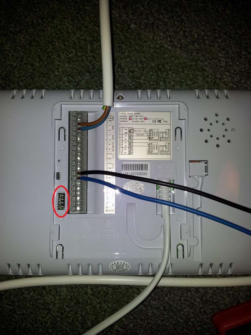

.das mit dem externen Gong ist mir auch schon gekommen, aber dieser Anschluss ist äußerst merkwürdig:
sobald die klingel betätigt wird, liegen hier ~zwischen 4,6 und 5V an (jedes mal anders) und diese Spannung fällt sofort langsam ab, bis sie nach ~2-3min auf 0 ist. Wird die Klingel wieder betätigt, wiederholt sich das Ganze wieder.
Das ist beim "Extension"-Anschluss das selbe, daher vermute ich, dass man hier nur "2-Draht-Technik" anschließen kann, also hardware, die hier kompatibel ist. Die Türstation mit Kamera ist ja auch nur mit 2-draht-technik angeschlossen, obwohl man 1. ein Video und 2. Audio in beide Richtungen gleichzeitig übertägt... keine ahnung, wie das funktioniert, aber es läuft! ;)
Beim Gong gehört lt. Schaltplan direkt ein Lautsprecher drangehängt, mit 0,5W/ 8 Ohm.
Ich hab links neben den Anschlüssen noch einen undokumentierten Anschluss mit 8 Pins entdeckt, siehe Bild:
2013/20130306818888.JPG
Ich schätz mal, das wird ein Anschluss für Software-Updates ect. sein.
hier habe ich aber trotzdem mal alle Kombinationen durchgemessen, und siehe da, es gibt 2 Kombinationen, wo ich stabile 4,8V herausbekomme. das reicht mir um entweder direkt das Trigger-Signal zu senden, oder wenn ich zu viel Leitungsverlust habe, zumindest ein Relais damit zu aktivieren...
Mal schauen, ich werde mir jetzt mal nen Stecker organisieren, damit ich dort was sachgemäß dranstecken kann.
edit: jetzt, mit drangestecktem Stecker, funktioniert es! der TV schaltet automatisch um. Ist, finde ich, ne ziemliche Zumutung, so ne Bastelei. Weiters muss ich das Wandhalterungsblech etwas ausschneiden, da dieses Kabel im Weg ist - es scheint so, als ob es nicht vorgesehen ist, im Betrieb hier was einzustecken, sondern eher, wie oben vermutet, zu Wartungsarbeiten (Software-update ect.)
