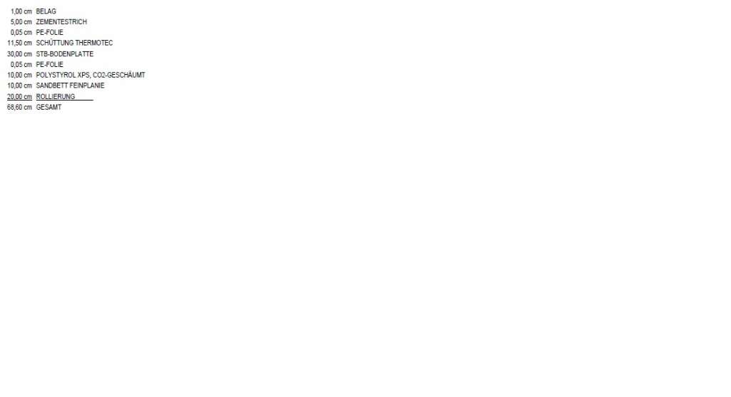

  •  deejay
5.4.2013  (#20)
aber IN die bodenplatte gehört doch auch schotter
Rollierung ist die Schotterschicht, auf die dann deine Fundamentplatte gegossen wird.
also hab ichs ja richtig verstanden, genau so hab ichs ja beschrieben
irgendwie kostet mir das wiedermal einen schmunzler.
so schaut das bei uns aus, wir haben aber einen keller!

5.4.2013  (#21)
Falsche Ausdrucksweise meinerseits! - Nicht unters Streifenfundament - unter die Platte (welche ja auch eine Fundierung darstellt).
Also eh richtig verstanden - Aushub, dann Streifenfundament am Rand und in den verbliebenen Freiraum zwischen den Streifen die Rollierung rein...
Hoffentlich wars jetzt unmissverständlich
