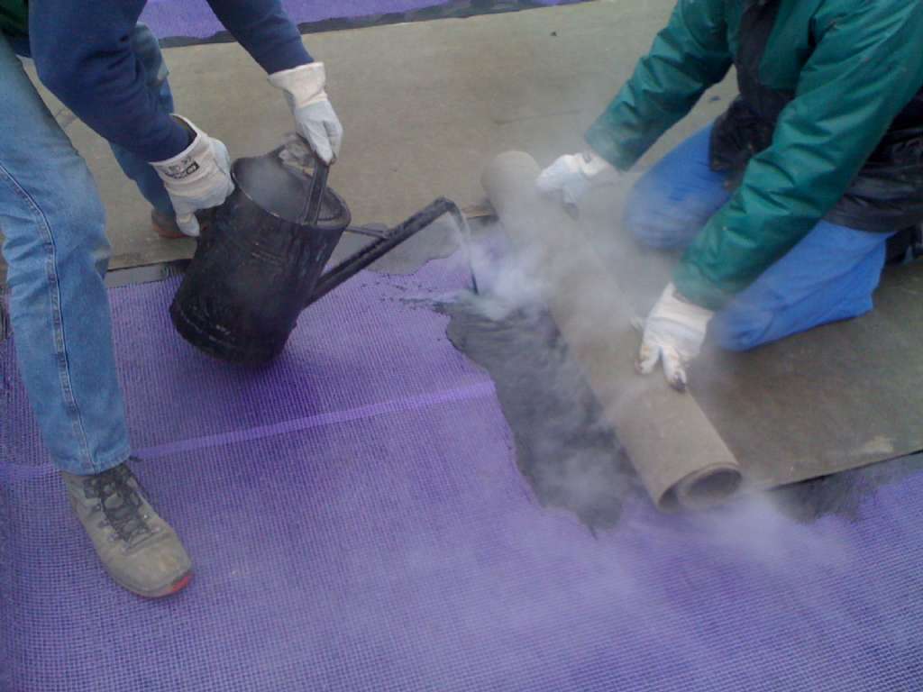

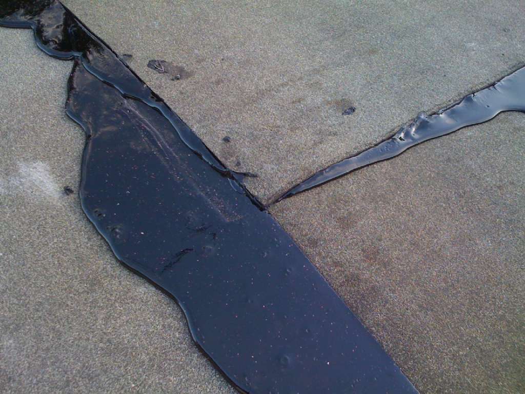

das ist eine alternative zu wilotekt
http://www.rowiflex-gmbh.de/index.htm
wir haben das wilotekt material über villas bezogen.
so hat das bei uns ausgesehen...
