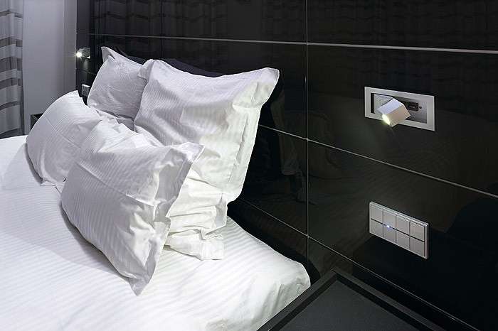

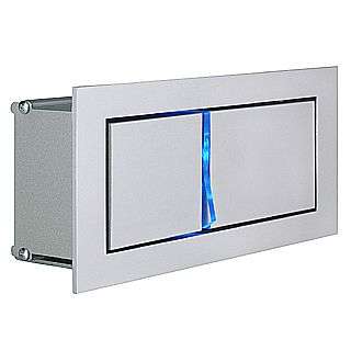

!Wir haben Bedside-Led,s in die Wand verbaut und je links und rechts einen 3-fach Taster für Hauptlicht, Wandlicht und Raffstore.
Also Hauptlicht und Rollo würde ich an deiner Stelle unbedingt auf jeder Bettseite machen!
