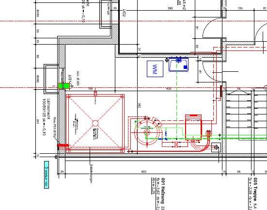

  •  Mark_MI
28.2.2013  (#16)
Pelletslagerraum - Meint ihr mit 4m² komm ich aus? Wären ja "nur" 8m³ bei 2m Füllhöhe entspricht somit bei 650kg/m³ = 5200kg Pelletsvorrat richtig?
Haus wird ein 110m² Bungalow 25er Plan+20 WDVS WDVS [Wärmedämmverbundsystem], 7°Pultdach, KWL mit ebenso großen Keller mit integrierter Garage. EKZ wissen wir noch nicht... Wollen jedoch die 36 unbedingt erreichen!
@Eggerbau
Wie versprochen das Bild vom Heizraum/Lagerraum, ich hoff man kann alles erkennen.... Jetzt wärs so gezeichnet das man sowohl Silo als auch nen Raum machen könnte.
2013/20130228626155.JPG
  •  eggerhau
1.3.2013  (#17)
@Mark_Mi - Schaut schon recht gut aus.
- Für eine realistische Einteilung musst Du alle Geräte 1:1 einzeichnen. Pelletslager, Speicher, Kessel und Sicherheitseinrichtungen.
- Und bei der Schneckenladung darauf achten, dass der Tagesbehälter auch auf der richtigen Seite ist. Sonst halt eine Saugladung machen.
- Die Türen von ganz aussen bis in den Heizraum 90 cm iL machen.
- Einen Bodenablauf machen und den Anschluss für Überhitzungsschutz nicht vergessen.
Ein Beispiel.
2013/2013030163198.JPG
Das wird gerade so ausgeführt. Ist aber ein Umbau.

  •  anho
1.3.2013  (#18)
hallo mark mi!
Ich würde schon 1 Fenster machen, denn sollte es mit der Zuluft über den Kamin nicht funtionieren, dann hättest immer noch doe Option übers Fenster.
Weiters würde ich mich für einen Gewebetank mit einem Saugsystem entscheiden, denn dann bist flexibler mit der Positionierung der Heizung, brachst keinen zusätzlichen Raum mauern, verputzen, Tür rein, Schräge mit Brettern machen damit die Pellets zur Schnecke kommen... Einfach Tank aufgestellt und fertig.(Wir haben den Platz unter dem Tank als Lagerbereich für Reserverfliesen verwendet, denn die brachst erst in zig Jahren mal und Platz wird sonst damit unnötig verstellt!

  •  poidl23
6.3.2013  (#20)
HiHabe Hargassner HSV15 Bj2010
Probleme: bis jetzt keine
Verbrauch: 1. Winter (ohne WDVS WDVS [Wärmedämmverbundsystem]) ca. 6000kg, 2. Winter (mit WDVS WDVS [Wärmedämmverbundsystem]) 3300kg, dieser Winter ist ja noch nicht vorbei, wird aber wieder etwas mehr sein wg. Nachwuchs + Karenz.
Probleme: bis jetzt keine (nur dauerts nen 1. Winter bis man die richtigen Einstellungen gefunden hat)
Austragung: Schnecken-Saug Kombi (Schnecke fördert ausn Lagerraum in die Sauganlage, diese beschickt den integrierten Tagesbehälter [ca. 70kg] 2 mal am Tag)
Anlage steht in einen Nebengebäude, dadurch im Haus nicht hörbar.
Wennst ne Wäscherutsche in den Heizraum hast, wo du diese waschen und trocknen willst, würd ich trotzdem das Pelletslager räumlich trennen. Rein vom Bauchgefühl her.
Füllstutzen würd ich auch eher an die Aussenseite legen, die Absauger mancher Lieferanten sind nicht immer zu 100% dicht, dann hast erst wieder arbeit.
Mir wurde eine Lüftungsöffnung im Einreichplan vorgeschrieben, habe aber nur einen normalen Rauchfang.

  •  poidl23
6.3.2013  (#21)
Hi Mark, - Frag mal bei deinen Baumeister nach, ob der weiss wie es mitn Seitendruck bei einen Pelletslager aussieht und welche Wandstärke du dafür brauchst. Könnte mir vorstellen dass der dann statisch was gegen deine skizzierte Ausführung hat.
Wäre es ev. möglich anstatt der 2 Wände die 90° zueinander stehen, das Lager "gerade abzumauern", so hättest du einen grösseren Lagerraum (ca. 1,5x4m = 6m²) und bräuchtest aber nur eine gerade Mauer einziegen, die du mit den restlichen Mauern gscheit einbinden kannst...
