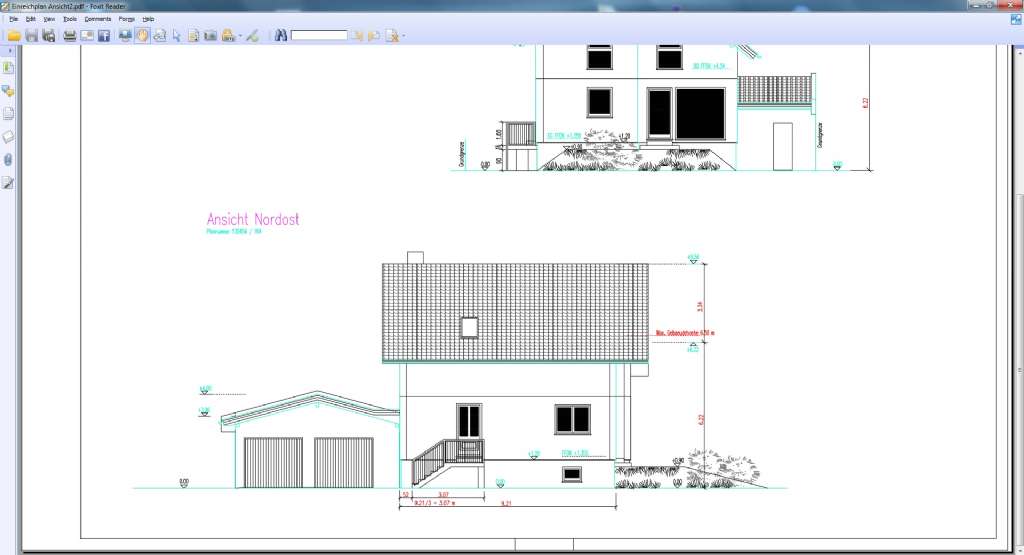

Ich habe ein Haus in Wien und möchte nun eine Eingangsüberdachung machen.Braucht man da extra eine Genehmigung, oder ist das nur wenn ich den Eingang zu mache?

Skizze? - Ist halt ein bisserl dehnbar der Begriff /z. B. Carport mit 120 m² oder Flugdacherl über der Eingangstür? / - was zu bewilligen ist, findest unter § 60
http://www.wien.gv.at/recht/landesrecht-wien/rechtsvorschriften/html/b0200000.htm
Zu bedenken ist natürlich auch noch, ob Schutzzone ... dann wird' s wirklich blöd.

Anbei die Skizze. Nur Eingangsüberdachung beim Geländer.Geländer ist noch nicht gebaut

eindeutig würde ich sagen - unter dem obigen Link findest im § 60:
Flugdächer mit einer bebauten Fläche von mehr als 25 m2 oder einer lotrecht zur bebauten Fläche gemessenen Höhe von mehr als 2,50 m gelten als Gebäude.
ist es einmal nicht also:
§ 62 ...
Bauanzeige an die MA37 - sollte reichen wenn nicht, dann melden die sich eh.
Da offensichtlich Neubau, nehme ich an, dass du eh in keiner Schutzzone bist
