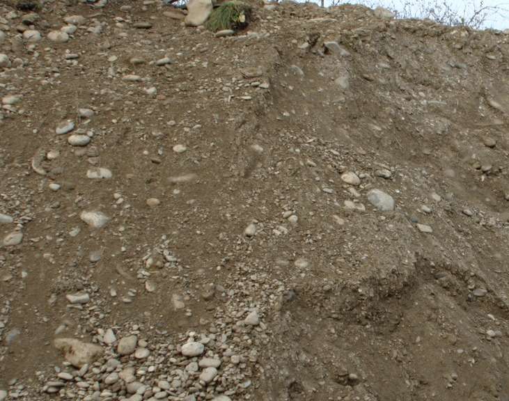

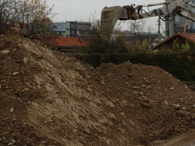

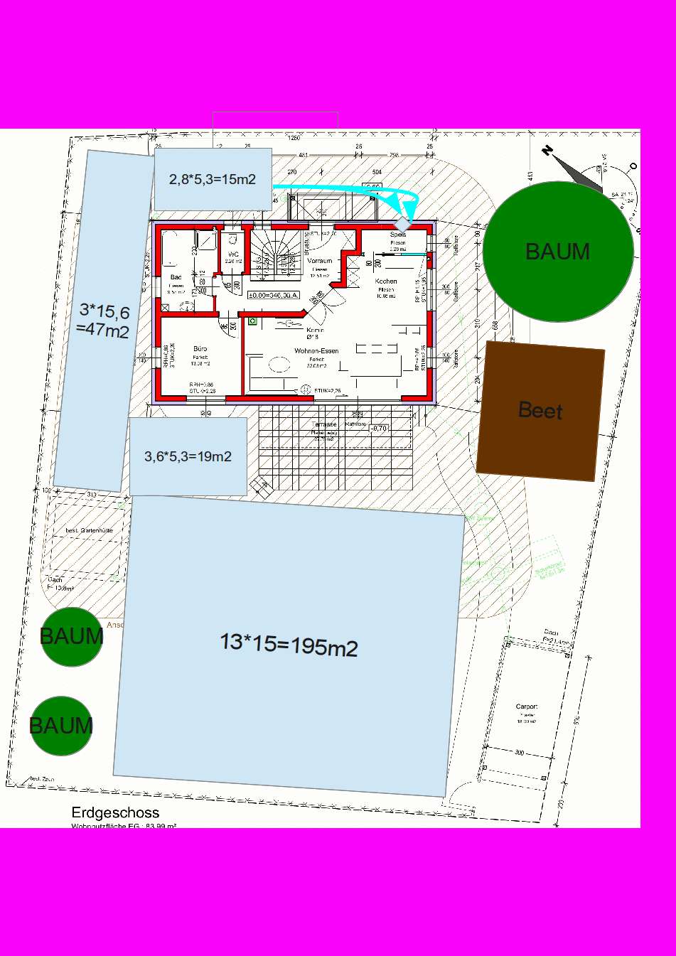

@Benji - 813 m2, davon geht viel für Haus, Terrasse, Gartenhütte und Carport auf. Wenn ich auf Biegen und Brechen in jede Ecke gehe, reicht der Platz gerade. Aber ich habe ab ca. 1.5-1.8 Metern Tiefe Sand und Schotter. Da trau ich mich nicht so recht drüber. Hier eine Skizze (so nahe ans Haus wie eingezeichnet, kann ich mit den Kollektoren wahrscheinlich eh nicht gehen) und vom guten und schlechten Aushubmaterial.

Die Heizlast ist mit 6 kW schon die Sparversion: 4.8-5 kW Transmissionsverlust ist sicher. Die Installateure wollen die Wärmerückgewinnung nicht berücksichtigen und rechnen die Lüftungsverluste sogar mit 4 kW. Lüftung mit KWL KWL [Kontrollierte Wohnraumlüftung] und Warmwasser rechne ich mit 1 kW.

Die Grabenkollektoren kenne ich, ganz lässig. Aber ich mag bei den Erdarbeiten nicht selbst Hand anlegen, sondern das soll eine Firma auslegen und ausführen. In Oberösterreich habe ich zwei gefunden, in der Steiermark gar nichts.

hallo - hi bts, wir haben die Solekollektoren auch in einer ähnlichen verlegung wie du es gezeichnet hast. die Schläuche gehen ums Haus und haben dann ein paar schleifen. wir haben zu haus, Terasse und Pool ca. 0.5m Abstand gelassen.
wir haben auch auf 1.5m Sand, Erde und Schotter gehabt und die Soltemp. ist auch jetzt auch noch gut im plus, obwohl wir fast schon märz haben. ich würde da nochmal nachfragen, 250qm werden bei auch wahrscheinlich ja ausreichen, oder? welche Fläche sagen deine Installateure, dass ihr benötigen werdet?

@johro - Bauleiter und der Polier sagen, das geht keinesfalls. Der Installateur will sich (wegen der Lüftungsverluste, siehe oben) bei der LWP LWP [Luftwärmepumpe]-Variante bestätigen lassen, daß er "nur" 8 kW verbauen darf, den brauche ich gar nicht fragen.
Wenn einer zumindest theoretisch haftet, wird der viel Bauchwehzuschlag einrechnen. Daher der Wunsch, das mit einer Firma zu machen, die Erfahrung mit der Auslegung hat.

gut für eine 8kw wp brauchst du 8000/20 ergibt 400qm das geht dann nicht bei dir (würde aber mit diesen Körben meiner Meinung auch nicht gehen, da der boden eben nicht mehr energie abgeben kann,

@johro - Die 8 kW wären für die kleinste LWP LWP [Luftwärmepumpe]. Bei der Sole-WP kann man die 6 kW nehmen, und die Entzugsleistung ist ja kleiner als die Heizleistung:
PE = (1-1/COP)*PH = 0.75 * 6000 = 4500
4500 / 20 = 225 m2. Haut's mir bitte auf die Finger, wenn an der Rechnung was faul ist.
Das geht sich also gerade einmal aus. Und die Körbe würden noch von der größeren Einbautiefe profitieren. Leider gibt es aber sehr wenig Informationen dazu. Hier steht:
Trockener Sand bzw. Schotter: ca. 800 W/ Stk.
http://www.zerob.at/?page_id=34
...wenn man's glauben darf, brauche ich also nur 6 Körbe zu vergraben. Plus zwei zur Sicherheit, und gut is.
