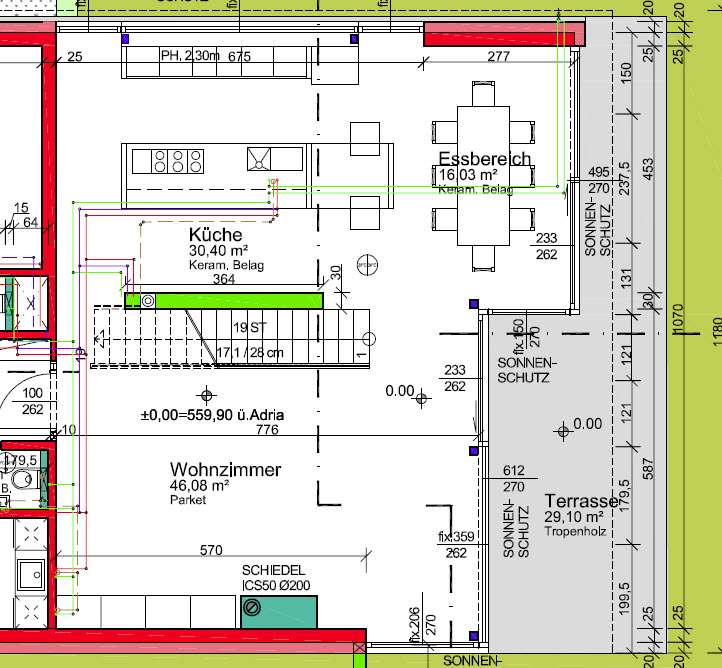

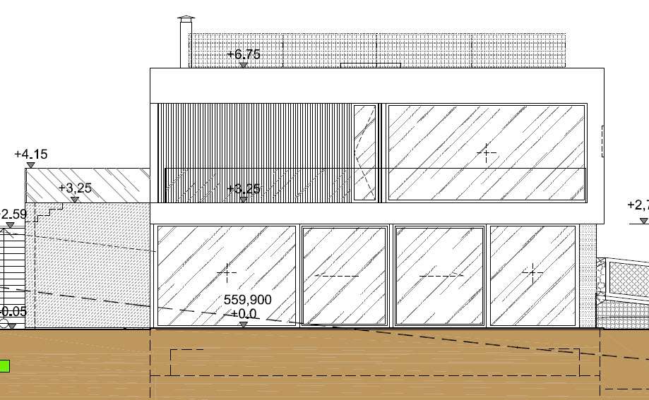

wir befinden uns in den Endzügen der Planung um mich plagt seit Stunden die Frage, wie wir unsere Hebe- Schiebetüren zur Terasse anordnen sollen.
Also versuche ich es mal mit dem Publikumsjoker. :)
Lt. der Planung ist die Anordnung der Fensterelemente z.Zt. optisch sehr harmonisch. Beide Schiebetüren sind gleich groß und mittig.
Was mich persönlich stört ist, dass ich die Schiebetür mittig im Wohnzimmer praktischer finden würde. Das wäre wiederum optisch nicht der Bringer.
Oder doch das Wohnzimmerschiebelement doch auf die Hälfte der Gesamtlänge vergrößern ...
Was meint ihr dazu?

Verstehe nicht ganz was du da praktischer siehst?
Die drei Wege Küche, Stiege und zur Tür treffen sich alle an der jetzigen Position oder steht bei dem "ü. Adria" genau die Wohnzimmerbank?
Würde den Hauptweg Küche betrachten - weil wennst rausgehst dann meist von/zur Küche.
Ich sehe die HST HST [Hebeschiebetür] beim Esszimmer als die weniger genutzte - da hier immer ein Sessel im Weg steht.
