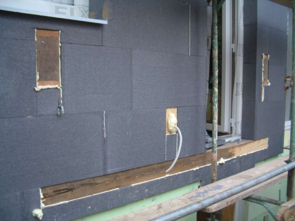

2013/20130221765849.JPG
So hatten wir es seinerzeit gemacht.
Bissi mulmiges Gefühle habe ich schon, wenn da ein Tram Jahrzehnte von Styropor umhüllt in der Fassade steckt.
Feuchtigkeit-->Fäule?
Naja, was solls, muss man dann halt erneuernemoji
Viel Spaß, lg Martin

21.2.2013  (#10)
martin, ja das würde ich mir trauen, bzw. hab ich mich getraut und hält nun seit 3 jahren perfekt.
es gibt ja einen speziellen 2 komponenten kleber dafür, zusätzlich haben wir den balken noch mit steher unterstützt, da ich doch 26cm styropor geklebt habe.
@samotj, genauso wie am bild von martin hab ich das gemeint.
das wäre auch eine möglichkeit!

  •  DeletedUser002
21.2.2013  (#21)
Hi !
@deejay:
die gewindestangen danach in das styropor kleben
Ich habe Dich wirklich falsch verstanden...oder Du hast ungünstig formuliert:
Deine Gewindestangen hängen aber doch irgendwie auch im Mauerwerk ?
Bitte sag jetzt: "ja logisch!"
