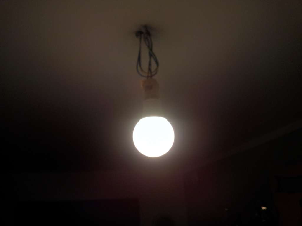

Habe mir diese LED gegönnt und teste sie in meiner Küche. Das Licht ist leicht rosaverfärbt, fällt aber kaum auf. Mit Ra90 sollte die Lichqualität sehr gut sein. Auf den ersten Blick kein Unterschied zur 60W Glühbirne, beim näheren Hinsehen und im Farbvergleich merkt man leichte Unterschiede (Farben auf der Farbskala sind etwas verschoben). Grundsätzlich aber ein sehr angenehmes Licht.

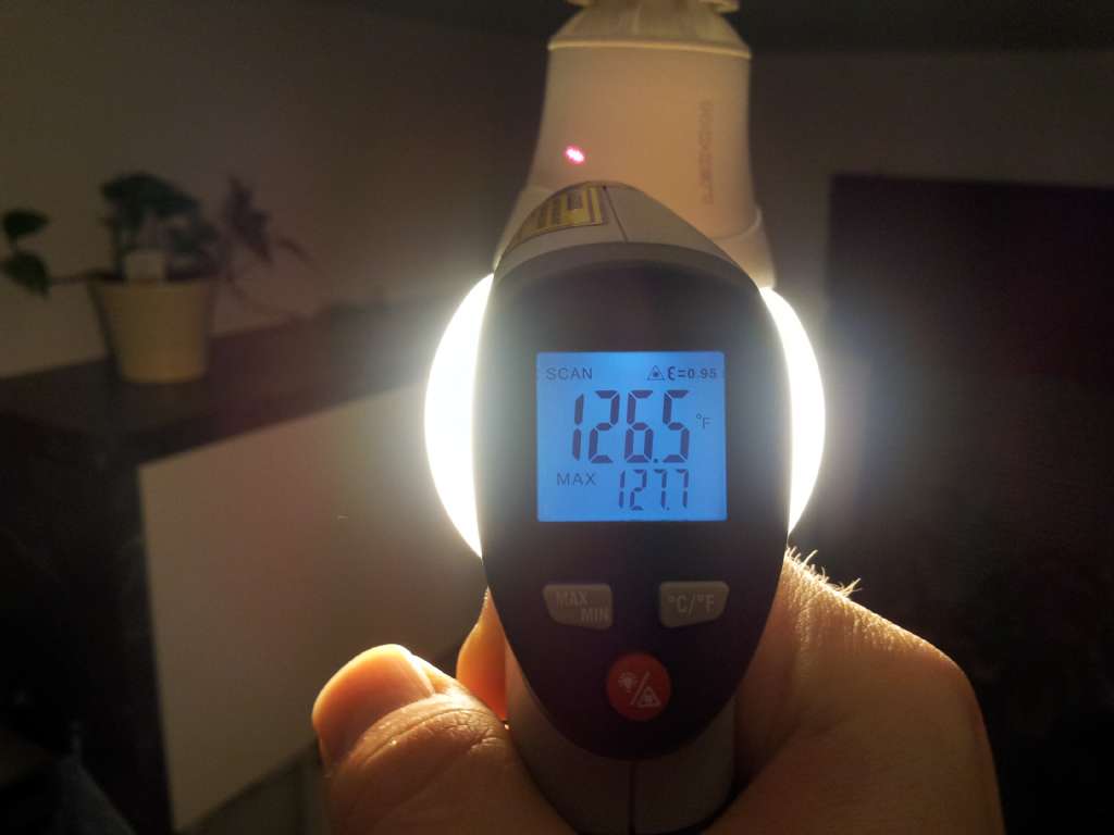

Geschockt hat mich die Temperatur. Die LED schafft es nähe der Fassung auf fast 130°C. Gut, die Halogenlampe im Wohnzimmer kommt auf fast 400°C. Trotzdem geht hier irrsinnig viel Energie "verloren". Verloren nur insofern, da die Abwärme im Winter ja der Raumwärme zugute kommt. Kann mir jemand erklären, was da so heiß wird?

wegen Temperatur - Du solltest dein Thermometer von Fahrenheit auf Celsius stellen dann schockt dich die Temperatur auch nicht mehr so.
Sind dann ca. 55°Celsius. Auch noch schön warm aber nicht so tragisch.

Aber es stimmt schon, die LED Retrofits werden schön warm. Das liegt daran dass höchstens 30% der zugeführten elektrischen Leistung in Licht gewandelt werden, der Rest geht in Form von Wärme verloren.
Klingt jetzt schlimm, aber bei der Glühbirne werden min. 95% in Wärme umgewandelt und nur 5% in Licht.

Leute, das sind 126,5°C. - Für wie blöd hält ihr mich? Das Gerät spinnt und zeigt rechts immer nur °F an, wurscht was ich einstelle. Das merkt man auch recht deutlich, wenn man die LED angreift. Ohne Küchentuch an der Fassung nicht möglich, das Küchentuch beginnt zu stinken. Wäre mir neu, dass das bei 50°C der Fall sein sollte.

Da gibts was nicht! Das Kunststoffhinterteil müsste bei knapp 130 Grad schon verkokeln...auch 400 Grad bei der Halogengeschichte sind um Häuser zu viel. Das Thermometer spinnt nicht nur sondern ist unbrauchbar.

..um die 50 Grad kannst schon erwarten bei einer E27 Retrofit...je nach Hornhaut ist das mit bloßen Fingern schon nett warm.
Heißer wirds dort nicht, wenn doch würde ich das Ding schleunigst wegen Gefahr im Verzug entsorgen.

Ich habe das Messgerät gerade an meine Zimmerwand gehalten: 22,5°C (oder doch °F)? Danach nochmal auf die LED: 125°C. Dann auch noch auf die zweite LED in der Küche: 126°C. Tjo, ich klinke mich jetzt aus, ich muss mich schon wieder von deejay blöd von der Seite anmachen lassen und eine gute Diskussion ist hier ja mal wieder nicht möglich.

..wie gesagt, +-50 Grad (Herstellerunabhängig) ist die normale Temperatur bei den E27 Retros!

hast du das messgerät schon mal bei anderen höheren temperaturen verwendet?
da bietet sich ja das backrohr an, stell das auf höchste stufe, und miss dann die temperatur von einer innenwand
kann ja sein, dass das thermometer erst bei höheren temperaturen spinnt?!?!
anderer, etwas gefährlichere, versuch: halt mal ein zündholz zu der LED lampe, ein normales zündholz entzündet sich in etwa bei einer temperatur von 80°C
oder besser, halte ein normales schreibpapier (80g) an die halogen lampe, das papier sollte sich schon bei ca. 360°C entzünden

@wayfinder - Sorry wenn das Messgerät fälschlicher Weise F statt C anzeigen sollte (als Masseinheit und nicht als Wert) und somit hier einen Defekt hat, dann liegt doch wohl nahe dass es auch evtl. falsch misst.
Also würde ich einfach zur Kontrolle ein 2. Messgerät heranziehen und einen Vergleich machen.
Wie schon erwähnt wurde sind 400°C selbst für ne Glühbirne zu viel. Darum werden die Werte auch in Frage gestellt.
Einige hier können es einfach nicht glauben dass eine LED Lampe überhaupt (gesetzlich) so warm werden darf. Ich denke hier gibt es mit Sicherheit auch Richtlinien usw. Somit wirst Du gebeten nochmal zu testen.
Wenn es ein Messfehler (Defekt oder Sonstiges) ist, dann kann dieser leicht behoben werden. Ist es kein Messfehler dann ist es schon extrem krass. Ich würd mir keine Led Lampe holen die so heiß wird.

Also ich bin auf bis zu 66 °C gekommen bei meiner Messung. Und das ist schon ordentlich heiß, selbst mit Tuch.
Meine Lampe ist eine LG LB08E827L0A.E20JWE0 LED Bulb E27, 7.5 W 2700K http://www.amazon.de/gp/product/B0053TLOJY//?tag=showlowestprice-21
Gemessen habe ich mit einem TFA 31.1125 Flash Pen Infrarot-Thermometer http://www.amazon.de/gp/product/B001FC0QYM//?tag=showlowestprice-21
Also am Keramik-Kühlkörper habe ich nach 1 Stunde Leuchtdauer und 20°C Zimmertemperatur 50-66 °C gemessen, an der Leuchtfläche selbst 30 °C, am Sockel etwa 35 °C

Ich habe soeben eine Philips LED gemessen und habe max. 68 °C gemessen wenn der Laser ins Licht geschaut hat. Am Körper Richtung Gewinde max. 32 °C.
