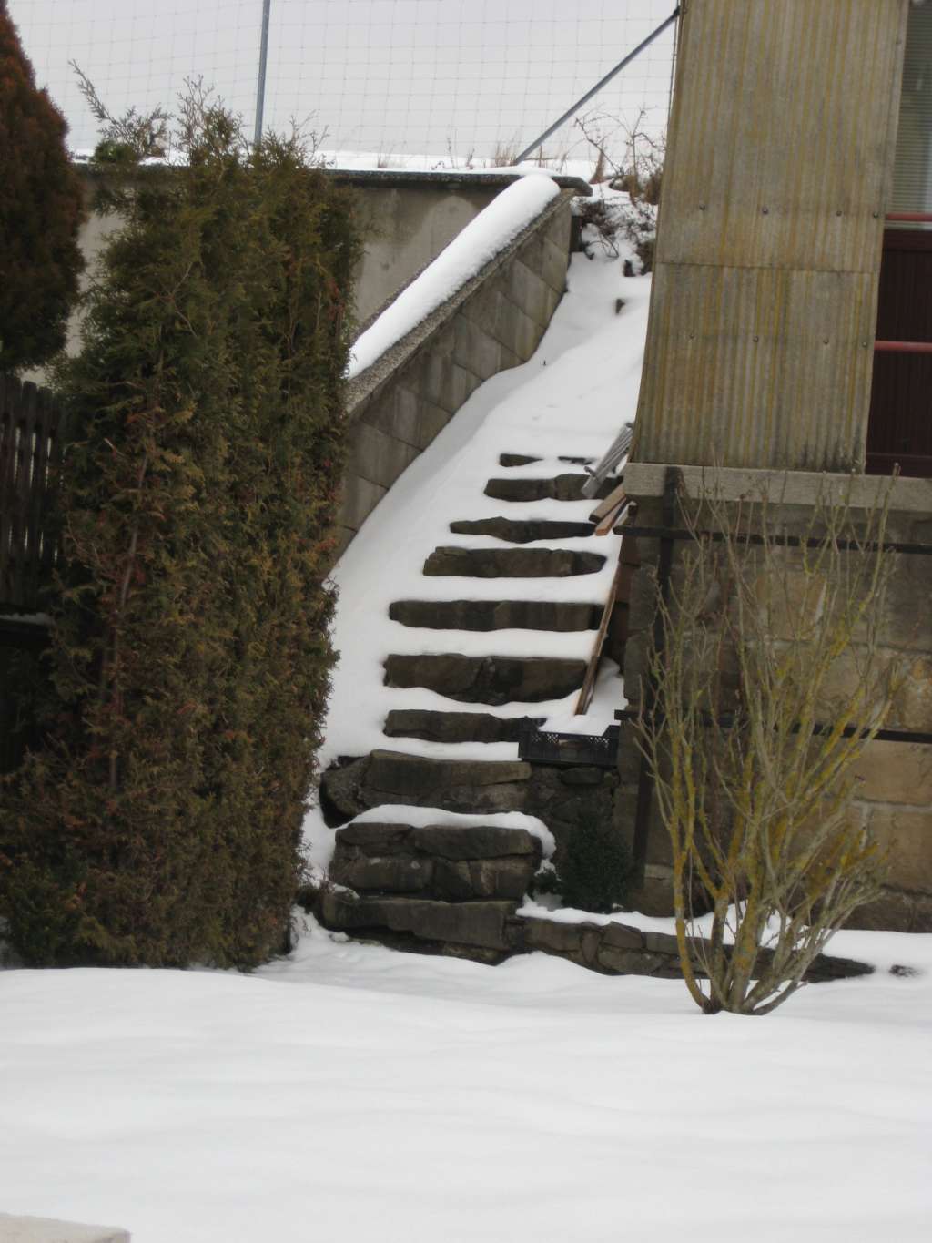

Schönen Sonntag Gemeinde, vlt. weiß hier jemand wie´s rechtlich aussieht.
VORGESCHICHTE:
Die ca. 6 Meter lange und sehr steile Stiege (welche angeblich durch meinen Großvater errichtet wurde) bahnt sich seit Beginn der 1950er Jahre ihren Weg entlang unserer Grundgrenze. Rechts steht unser Nebengebäude, welches zuvor im Jahre 1949 ebenso von meinem Großvater und seinen Freunden errichtet wurde.
Vor ca. 20 Jahren hat unser Nachbar (links) einen Pool mit riesiger Terrasse inkl. kompletter Einfriedung mit Schalsteinen errichtet. Die Einfriedung verläuft ca. 18 Meter von der Stiege oben bis zur Straße. Davon sind ca. 6 Meter Stiege und ca. 12 Meter Wiese bzw. Garten. Der Nachbar hat sich einfach eine Gartentür zwischen die Schalsteine verbaut, um zu den Stiegen zu gelangen um seine oben befindliche „Gstetten“ zu erreichen bzw. diese mähen zu können.
Er war immer stets der Annahme dass das Nebengebäude anno 1949 exakt an der Grundgrenze gebaut wurde und auch wenn mein Großvater die Stiegen errichtet hat, diese doch auf seinem Grund sind und er diese uneingeschränkt nützen könne. Das ich dort oftmals meine Leiter zur Erreichung der Dachbodenluke aufstelle, sei von ihm bislang nur „toleriert“ worden.
Da der Pool offensichtlich sämtliche Geldressourcen aufbrauchte und eine teure Vermessung durch einen Ziviltechniker scheinbar ohnehin verpönt war, wurde vor 20 Jahren selbstverständlich kein Geld für eine ordnungsgemäße Vermessung der Grundgrenze in die Hand genommen. Und warum sollte er für sich eine Stiege machen, wenn doch eh eine da ist und er diese benützen kann.
Nun haben wir im Zuge der Planung für unseren Neubau (Haupthaus, bereits abgeschlossen) alle Grenzen ordnungsgemäß vermessen lassen. Es gab zwar bereits zwei Messungen aus 1901 und 1971, wo sich die Grenzen aber scheinbar verschoben hatten und keine Grundlage zur tatsächlichen Ermittlung der Grundgrenze gegeben war.
Die neue Grenzverhandlung hat nun ergeben, dass der Weg hinauf (die Stiege) zu 90cm mir und zu 50cm ihm gehöre. Die Gesamtbreite der Stiege bzw. Weges beträgt also 1,4m. Da es bei beiden Parteien keinen Bebauungsplan gibt, laut Gemeinde wohl nicht aufforderbar ist, seinen Zaun exakt auf seine Grundgrenze zu stellen, scheint bislang alles regelkonform. Es kam nie zu irgendwelchen Debatten (wusste ja auch niemand über die exakte Grenze Bescheid bzw. wollte niemand Streit mit dem Nachbarn).
HAUPTGESCHICHTE:
Nun zwingt meinen >70Jahre alten Nachbar scheinbar die Geburt seines Enkels und die Tatsache das wir ja nun (lt. Aktueller Vermessung inkl. Grenzbegehung und Eintragung in den Kataster) ca. 50cm seines Grundes haben dazu, mich aufzufordern die riesigen Stiegenblöcke (Bachsteine, etc.) welche aufgrund meiner Neuvermessung ca. 10-20cm auf seine Seite ragen, mit der Flex oder was auch immer zu entfernen, damit er sich eigene Stiegen machen kann. Da dies meine bzw. die angeblich von meinem Großvater gesetzten Stiegen sind, müsse ich dies nun machen.
Grundsätzlich bin ich einer Stiegentrennung auf diesem Weg nicht abgeneigt, da die Gefahr für den alten Nachbarn oder in weiterer Folge seines heranwachsenden Sohnes auf dieser Stiege zu stürzen und dadurch evtl. nachhaltige Verletzungen zu erfahren, für mich kein unbedeutendes rechtliches Risiko darstellt. Und das nämlich gerade jetzt, wo sich nach der Vermessung feststellen lässt, dass 80-90% der Stiege auf meinem Grund sind.
Andererseits muss auf diesen Stiegen meine Leiter zur Erreichung des Dachbodens aufstellen. Ein auf der Grundgrenze den Stiegen hinauf aufgestellten z.B. Maschendrahtzaun, würde mir nur mehr max. 90cm zur Leiteraufstellung bieten, wonach es schwierig bis unmöglich wird, sperrige Dinge auf den Dachboden zu manövrieren.
FRAGESTELLUNGEN DAZU:
- Bin ich „rechtlich“ dazu verpflichtet bzw. kann er mich rechtlich „zwingen“ die ca. 20cm Stiege welche auf seinen Grund rüber gehen von oben bis unten zu entfernen, obgleich es keine gesicherten Daten über den Hersteller und das Herstellungsdatum dieser Stiege gibt?
- Wie kann man den Fall beurteilen? Wer hat welche Rechte und Pflichten? Servitut zur Benützung der Stiege gibt es nicht. Wie würdet ihr weiter vorgehen?
Jegliche Meinung bzw. jeglicher Vorschlag (wenn auch nur Annahmen und nicht rechtlich fundiert) können mir vielleicht weiterhelfen!
Schönen restlichen Sonntag!

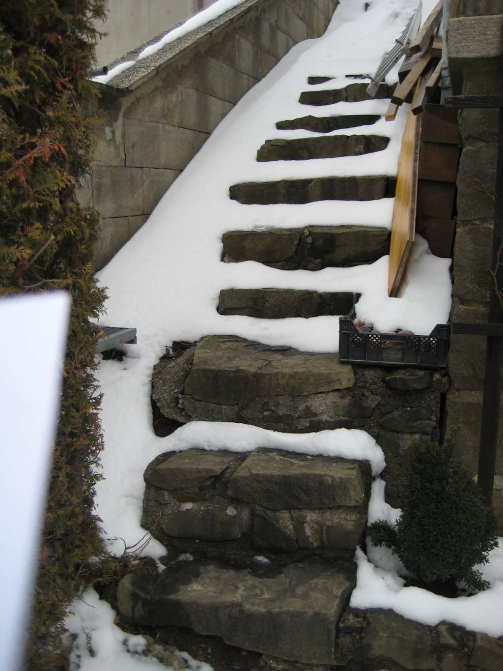

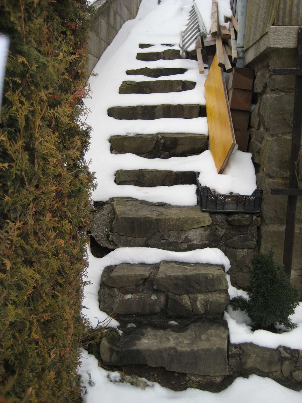

Fotos der Stiege zur besseren Vorstellung:

  •  kech
17.2.2013  (#1)
Wenn von jemandem über 30 Jahre etwas benutzt wird und der Besitzer das duldet, hat er sich Nutzungsrecht jedenfalls ersessen. Der Nachbar hat ja geglaubt, es sei euer Grund, die Stiege aber mehr als 30 Jahre ebenfalls genutzt, wenn ich das richtig verstehe.
Das Folgende ist ein Kompromiss-Vorschlag, falls die beiderseitige Nutzung mehr als 30 Jahre durchgehend war:
Ein Teil des Grundes, auf dem die Stiege steht, gehört also deinem Nachbarn, daher habt ihr umgekehrt das Mitbenutzungsrecht bei seinem Anteil ersessen. Ich denke persönlich nicht, dass er von dir verlangen kann, eine Stiege, für die beide Nachbarn ein Nutzungsrecht ersessen haben, zu verschmälern, ohne da mitzuzahlen. Eine solche Abänderung ist bei dieser massiven Steinstiege wahrscheinlich technisch gar nicht möglich.
Schlag ihm einmal vor, gemeinsam eine Stiege zu bauen, die bis zu seiner Mauer reicht und teilt Euch die Kosten, falls das für Euch eine Option ist. Andernfalls müsste er selbst den Teil der Stiege, die auf seinem Grund ist, auf eigene Kosten entfernen, wenn sie ihn so stört. Du müsstest dann halt eine andere Lösung für den Dachbodeneinstieg finden.
Hoffe, das hilft dir etwas weiter.
mfg kech
