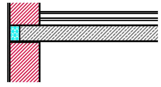

öfters lese ich über den notwendigen "einheitlichen" Untergrund für den Außenputz, damit es - durch unterschiedliche Materialdehnung - keine Risse gibt. Daher gibt es von der Industrie die s.g. Deckenrandsteine (oder Ringankerstein u.ä.). Ich beabsichtige ein 12cm dickes Streifen aus EPS einzubauen und direkt zu verputzen. Dabei frage mich ob dort später eventuell Risse entstehen können bzw. wie dies am besten verhindert werden kann.

Bei 50er-Steinen wird auch genetzt / gespachtelt? - Mit der Netzebene sollten die Risse auch kein Thema sein.

Netz - die Wirksamkeit des Netzes beginnt wenn der Putz "gerissen" ist. Ist gleich wie beim Beton. Wir könnten jetzt die Literatur nachlesen. Ich glaube es ist der Ausdehnungskoeffizient oder so ähnlich.
Daher ist der Ziegelstein die bessere Wahl.
Gleichzeitig ist auf das gleitende Auflager der obersten Decke zu achten, damit der Riss nicht in der vorletzten Ziegelreihe auftritt - Verformung der Decke.

Ich mein mal gerade beim gleitenden Auflager... ist eine Deckenrandschalung aus Styropor die bessere Wahl, da verformbarer als Ziegelabmauerung.
Und die Rissbildung im Bereich der vorletzten / letzten Ziegelreihe wird mit einem Betonkranz, der über Säulen in die letzte Decke eingebunden wird, imho auch obsolet...
Aber da wir weder wissen, wie hoch die Aufmauerung ist (DG oder vollertiges OG) und ob es überhaupt eine letzte Decke gibt oder nicht, bin ich nicht so genau ins Detail gegangen.
Im Übrigen sollte das eigentlich das Problem des Bauneisters sein...

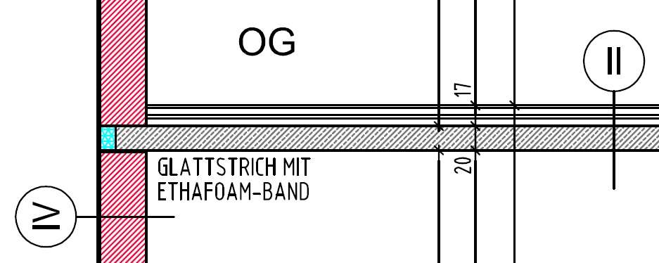

Der Planer hat in der Tat hier was vorgesehen ... und ich habe seinen Beitrag zum Thema "Übergang Decke-Wand" aus dem Bild ausgelöscht - damit meine Fragestellung deutlicher wird. Das ganze sieht im Original so aus:
2013/20130215768748.JPG
Sorry for that.

@MinMax - Ich höre öfters das jemand Probleme mit diesen Rissen hat.
Ich habe viele Häuser gebaut und Gott sei Dank habe ich noch nie so ein Problem bei einem dieser Häuser gehabt.
Ich glaube das der Trick darin besteht eine Rostausbildung bez. Verankerung der oberen Randbewehrung.
Das ist eine Zeitanspruchsvolle Arbeit und viele Ausführende denken sich dass das nicht so wichtig ist.
Meine Ausführung bei einer 50er Wand sieht so von außen aus.8cm Rostziegel auf den eine 12cm starke Dämmung geklebt wird.
