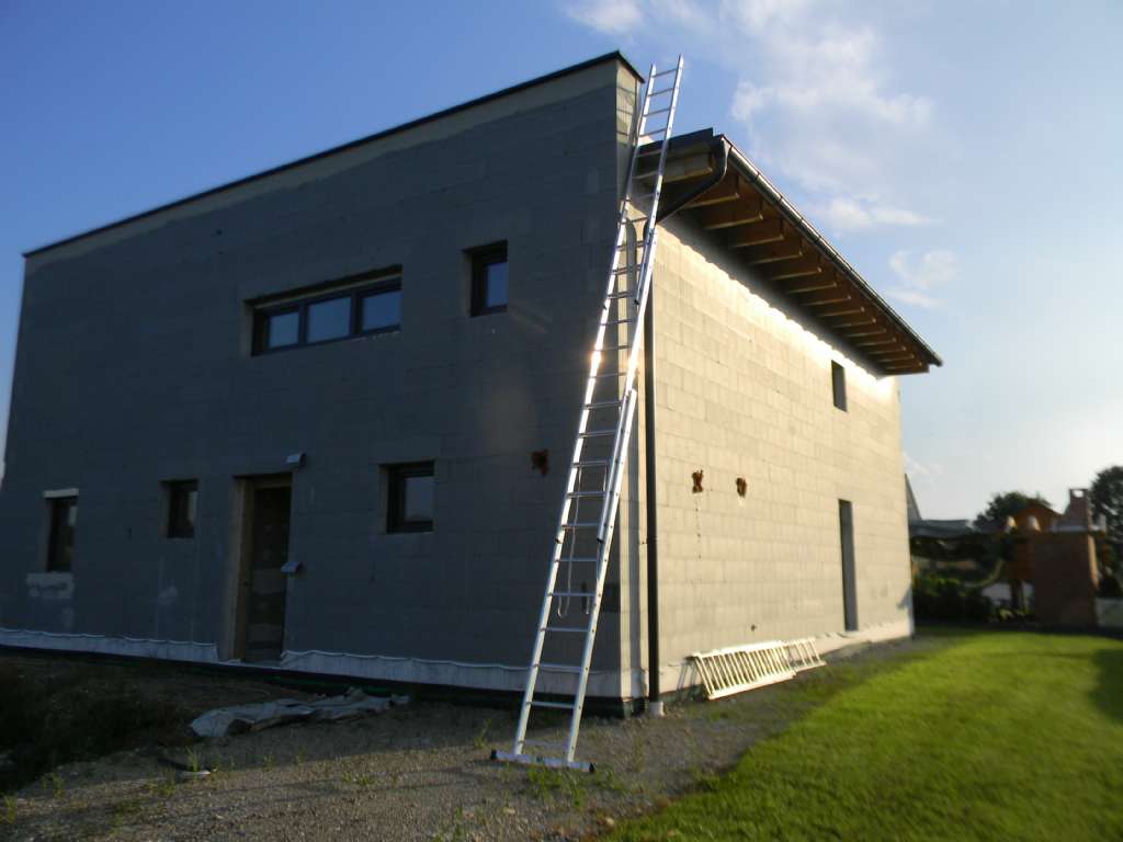

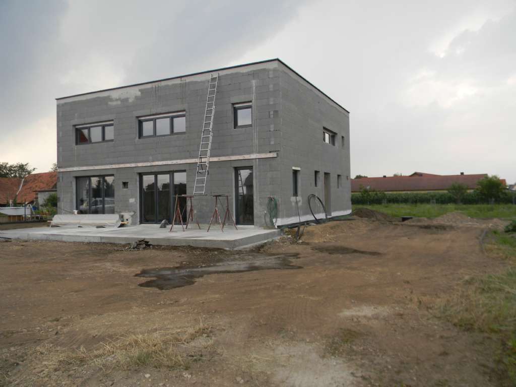

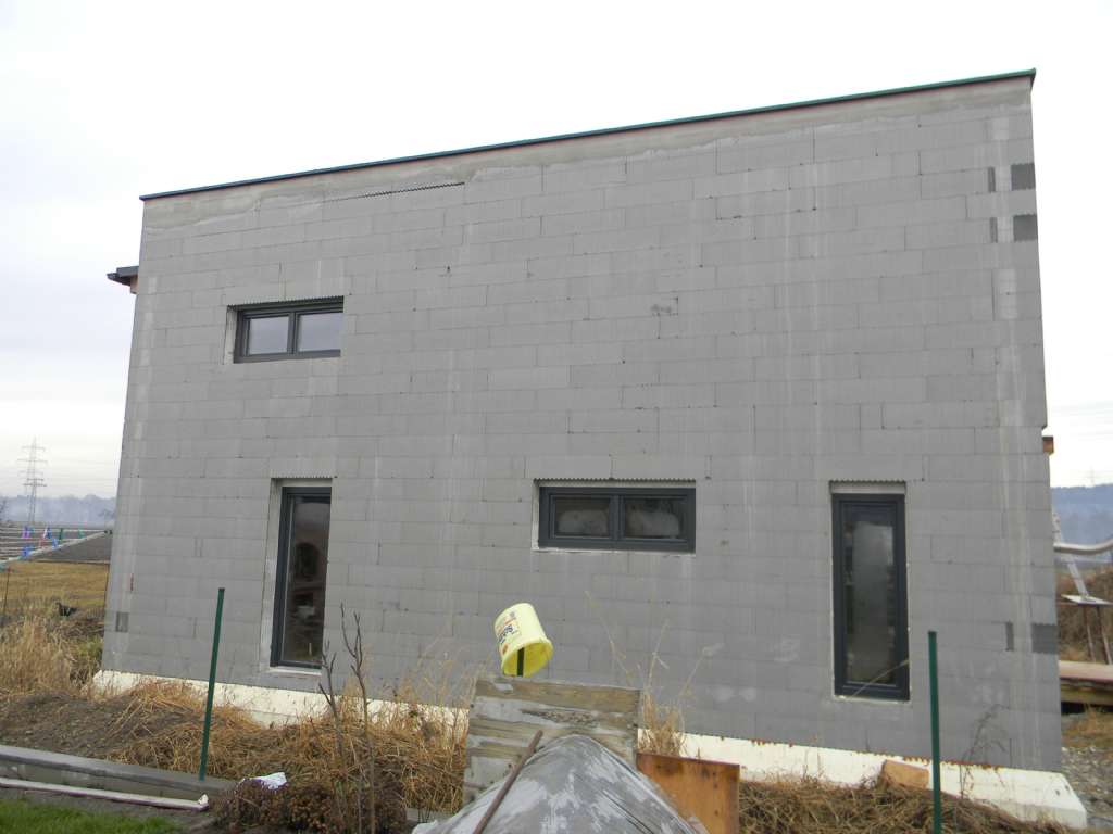

so siehts aus wenns fertig ist die 3seitige attika
habs genau aus demselben grund so gemacht!
is die nordseite bei mir mit dem dachvorsprung
das störts in der ansicht nicht
kanns nur empfehlen

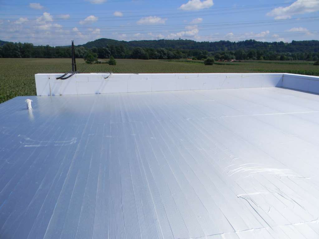

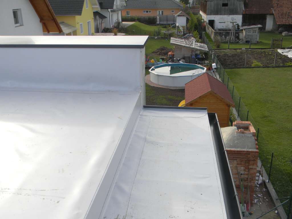

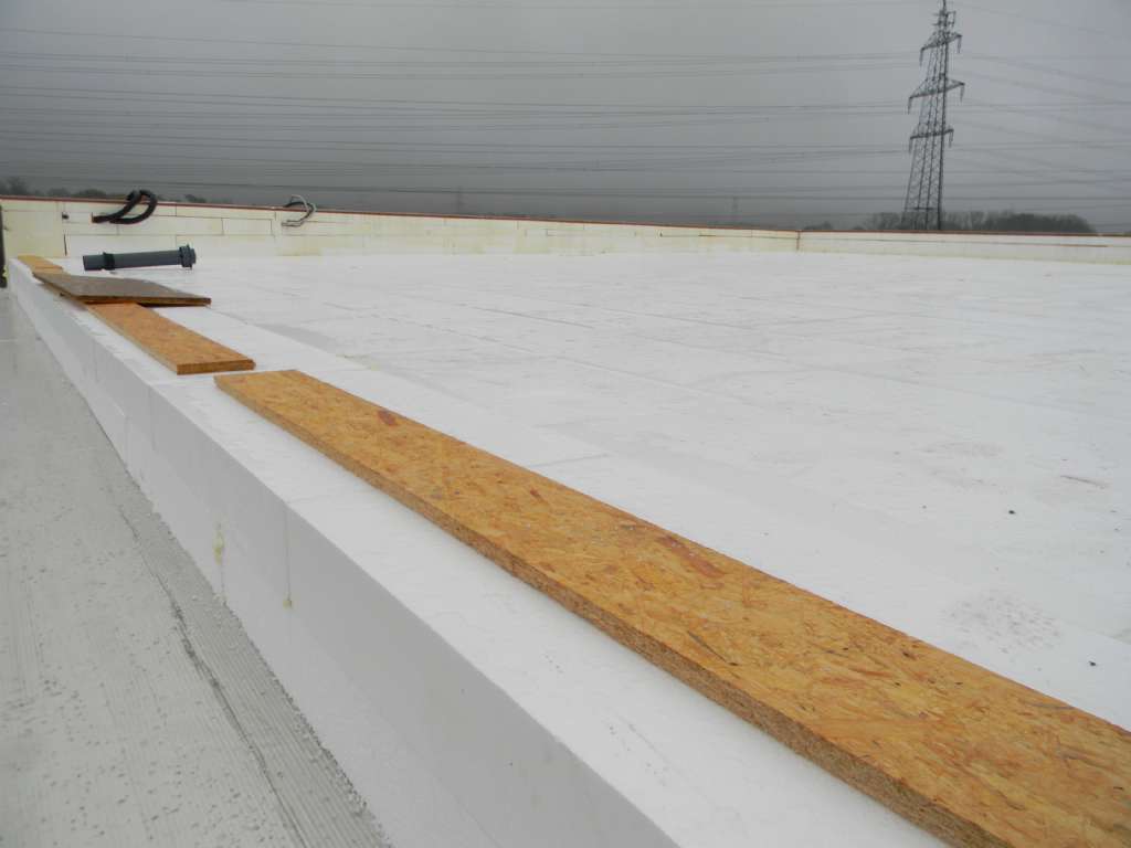

Schaut gut aus. Nur mir wäre die Attika an der offenen Seite etwas zu hoch. Hat das einen besonderen Grund, dass die so weit übersteht? Welches Gefälle hast du? Kommt auf die Folie noch Kies drauf oder geht das auch so?
Wie hoch steht die Attika an der Südseite noch über? Wenn die Attika auf der höheren Seite nur ganz wenig überstehen würde, hätte das Nachteile?
Was ist das für ein heller Streifen über den Erdgeschossfenstern?

16.2.2013  (#10)
@helloween
Ich hab eine Neigung von 25cm auf einer Länge bzw. Tiefe
von 11m. Vorne sinds bei der Attika ca 25cm Höhe
kann mann sicher niedriger machen denk ich
Kies kommt keiner, dafür Betonballaste für Solar und
später mal ein wenig PV

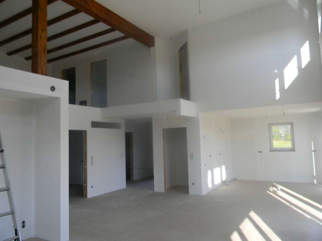

der helle Streifen ist ein Leimbinder, der die Terrasenuberdachung trägt.

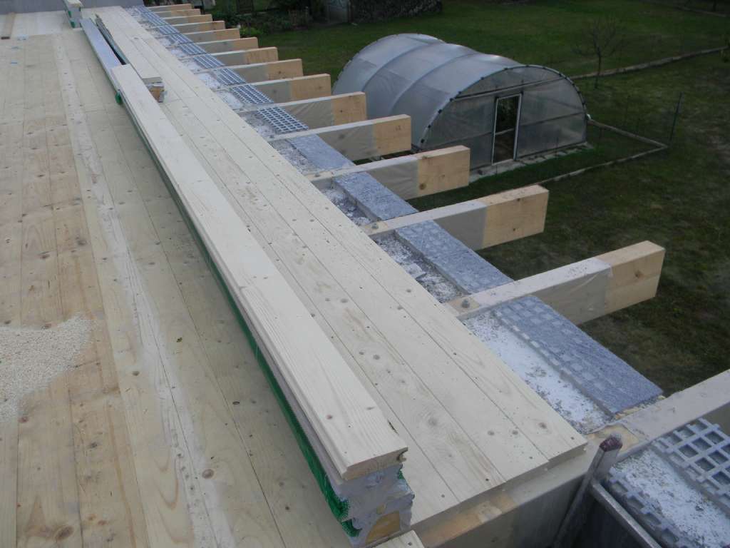

Dachaufbau von innen: Gipskarton+Lattung,Sparren20x10, 4cm Holzschalung, Alu-Klebebahn (Dampfsperre) 2x14cm Eps, Flies,
Folie

So siehts von innen aus

Hammer Hütte!
Ist der Leimbinder direkt auf dem Mauerwerk befestigt? Oder ist der auf der Dämmung montiert? Wie?
Würdest du vielleicht auch noch Grundrisse einstellen? Wieviel Wohnfläche hast du denn?

danke; weisst Du etwas genaueres über die "Folie" die ganz oben drauf ist?

kann dir gar nicht sagen wie die folie obendrauf heisst
die abdichtung und blech war das einzige an der hütte das ich über ne firma gemacht habe, muss mal in meinem rechnungsstapel suchen wie die heisst, wird schon einige jahre halten denk ich mach mir da keine grossen sorgen

den leimbinder hab ich 5cm in die dämmung versenkt und mit gewindestangen in den betonkern betoniert und verschraubt

hab nachgesehn die folie ist sikaplan 18g mit 1,8mm
stärke
wärmebrücke wegen der schrauben..
12 m14 schrauben mit einem querschnitt von 44mm2 x 12= 527mm2 also grad mal eine kleine kinderhandfläche gross
... das nehm ich in kauf damit.. wird mich in meinem leben
vielleicht den wert von 1 bier kosten

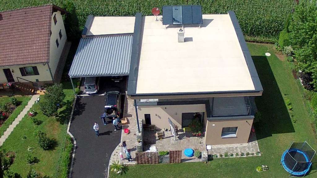

Ich hab so ein Dach - hier ein Bild davon,
mehr davon gibts in meiner Galerie
Mittlerweile ist bereits der Schotter oben.
