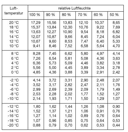

  •  DeletedUser002
7.2.2013  (#6)
Hi !
2013/20130207276256.GIF
Mithilfe einer Feuchtetabelle kann man ein bissi herumrechnen, was das Lüften bringt.
Jeweils ein Hygrometer/Thermometer innen und außen sagen Dir dann auch, wann es besser ist, nicht zu lüften.
Aber all das Herumrechnen bringt nichts: Gut Ding braucht einfach Weile...emoji
lg Martin
