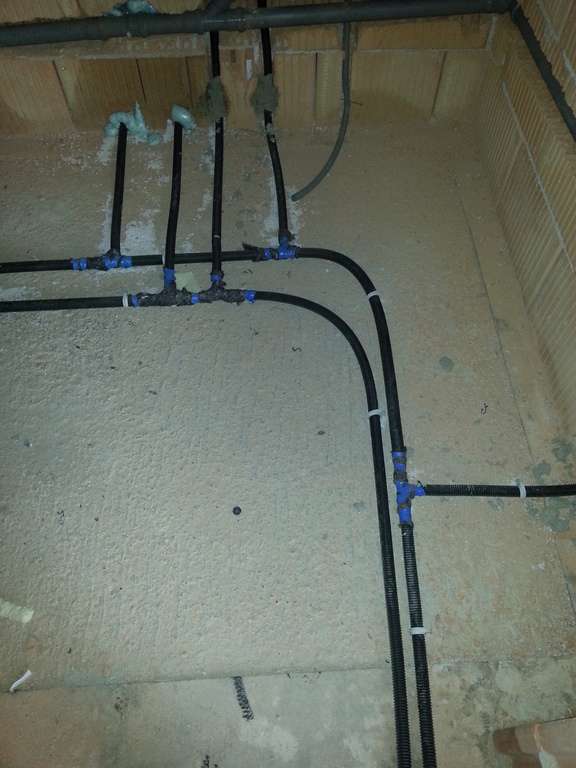

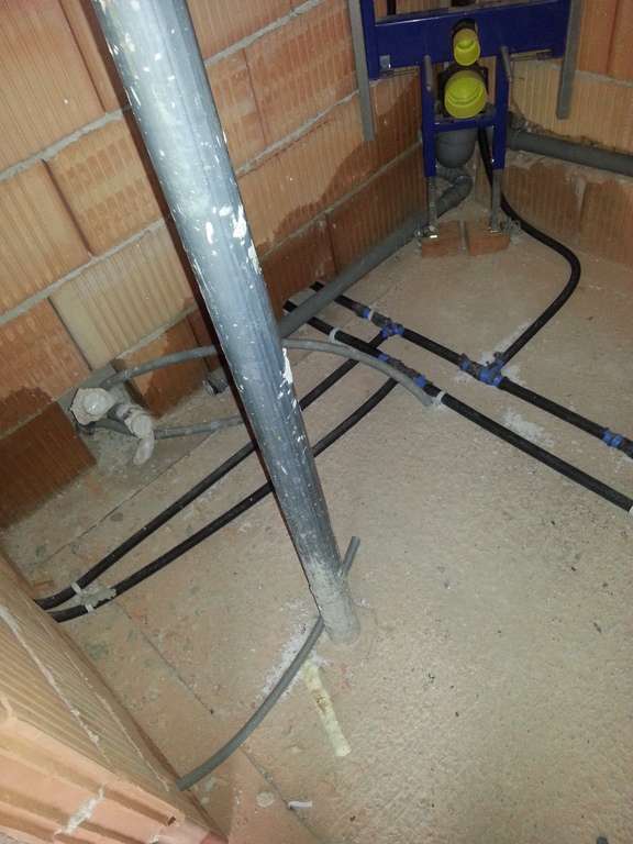

Der Elektriker hat brav seine Stemmarbeiten gemacht und die Schläuche am Boden offen stehen lassen. Der Installateur allerdings hat mich offensichtlich falsch verstanden und hat gedacht er muss die ganze Installation so schnell wie möglich fertigstellen und hat die Wasserleitungen bereits am Boden festgemacht (siehe Fotos). Da wir keinen Keller haben ist lt. Önorm eine Abdichtung der Bodenplatte zu machen (ist auch vorgesehen). Als mir das aufgefallen ist, habe ich ihn sofort darauf angesprochen und er meinte, der Schwarzdecker könne ja die Befestigungen der Rohre aufmachen und die flexiblen Rohre wegheben.
Wenn man sich die Fotos ansieht, hab ich so meine Zweifel ob das klappt.
Der Installateur meint sinngemäß: "Erst kanns nicht schnell genug gehen und dann ist wieder zu schnell" und meint, die Bodenplatte hätte ja schon längst abgedichtet werden können - Die Abdichtung wäre allerdigs bis jetzt wetterbedingt und wegen der Untersteher für die Decken noch nicht möglich gewesen.

@deejay: ich bin ja Deiner Meinung wenns wirklich nur ums Klammern aufmachen geht. Wie man aber auf den Fotos sieht kanns sein, dass sichs bei so kurzen Rohren mit Anheben nicht ausgeht. Ausserdem stellt sich die Frage ob der Schwarzdecker die Verantwortung dafür übernimmt, wenn er ein Rohr dabei doch beschädigt.

Hallo - Also wir haben letztes WE bei einem Freund die Abdichtung selbst gemacht, die Damen haben vorgestrichen und wir die Folien drauf geklebt, bei uns lagen auch schon 2 rohre, es war aber kein problem einen ca. 30cm breiten streifen darunter zu schieben und dann links und rechts weiter zu arbeiten.
so würde ich es bei dir auch machen, alle klammern raus, vorstreichen, und dann streifen drunter und dann von denen aus weiter kleben, zwar hast dann mehr stückellungen, aber sowas sollt egal sein, weil ja die bahnen auch nur paar m² haben.

Trotzdem danke @AndiBru für die Info, dass es geht. Ich könnte aber einen Schwarzdecker sogar verstehen, wenn er sagt, dass er die Verantwortung für die Beschädigung der Rohre nicht übernehmen könnte.

1. Schwarzdecker sagt, die Rohre müssten weg.
2. Installateur zeigte sich uneinsichtig. Er würde die Rohre nicht auf seine Kosten entfernen und nach der Abdichtung wieder neu machen. Wenn dann müsste ich das zahlen.
3. Ich lehnte ab es zu zahlen, weil aus meiner Sicht nur 2 Beteiligte sich die zuzsätzlichen Kosten zuschieben (und evtl. teilen) könnten:
a) der BM, der ja die Kooirdination innehat und dafür auch Geld kassiert, weil man es auch als Koordinationsfehler sehen könnte, oder
b) der Installateur, der auf einen nicht ÖNorm-gerechten Bodenaufbau seine Wasserleitungen gelegt hat.

Ja. Ich konnte den Schwarzdecker dazu überreden, die Flämmarbeiten unter den Rohren zu machen, wenn ein Monteur des Installateurs dabei ist und für ihn die Rohre hebt und die Verantwortung für etwaige Beschädigungen an den Rohren übernimmt.

hättest auch ne spritzabdichtung machen können. die kommt dann nach den E-Rohren. Hätte sogar den Vorteil dass du dir die Abdichtung nicht wieder mit der Befestigung der Rohr durchlöcherst.
Hat ein Arbeitskollege von mir gemacht das Sie die normale Abdichtung vergessen hatten.
