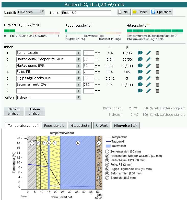

@BK1982 - Wenn ich die Daten richtig übernommen habe, stimmt das nicht so schlecht! Ziel ist bei Flächen mit FBH FBH [Fußbodenheizung] ein U-Wert von unter 0.2 W/m2K.
2013/20130208458644.JPG
Wenn Du die Schicht 3 noch etwas besser machst (PUR oder so) dann passt das schon!emoji

8.2.2013  (#10)
Ich glaub die POS 2 und 5 nicht2 ist die Rolljet, war bei mir Standard-EPS - uW 0,04
5 Standard Styropor-Zementschüttung hat zw 0,042 und 0,05
Ob's dann effektiv passt hängt allein von Dir ab - wie gesagt mit wärs nicht genug

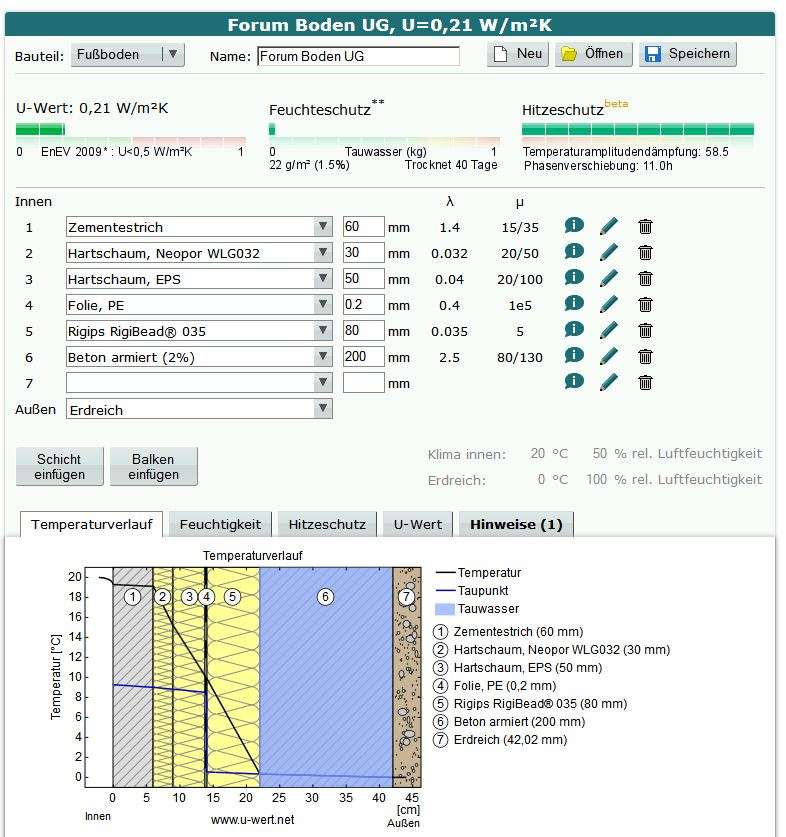

8.2.2013  (#11)
hab diesen u-wert rechner auch gefunden und die daten korrigiert....
bei rolljet hab ich im internet geschaut, da sinds 0,04.
habs im u-wert-rechner nachgebessert. bei der styroporschüttung hab ich die 0,042 genommen.
2013/20130208934581.PNG
ok, also ist das dann eh eher eine "gefühlssache"...
